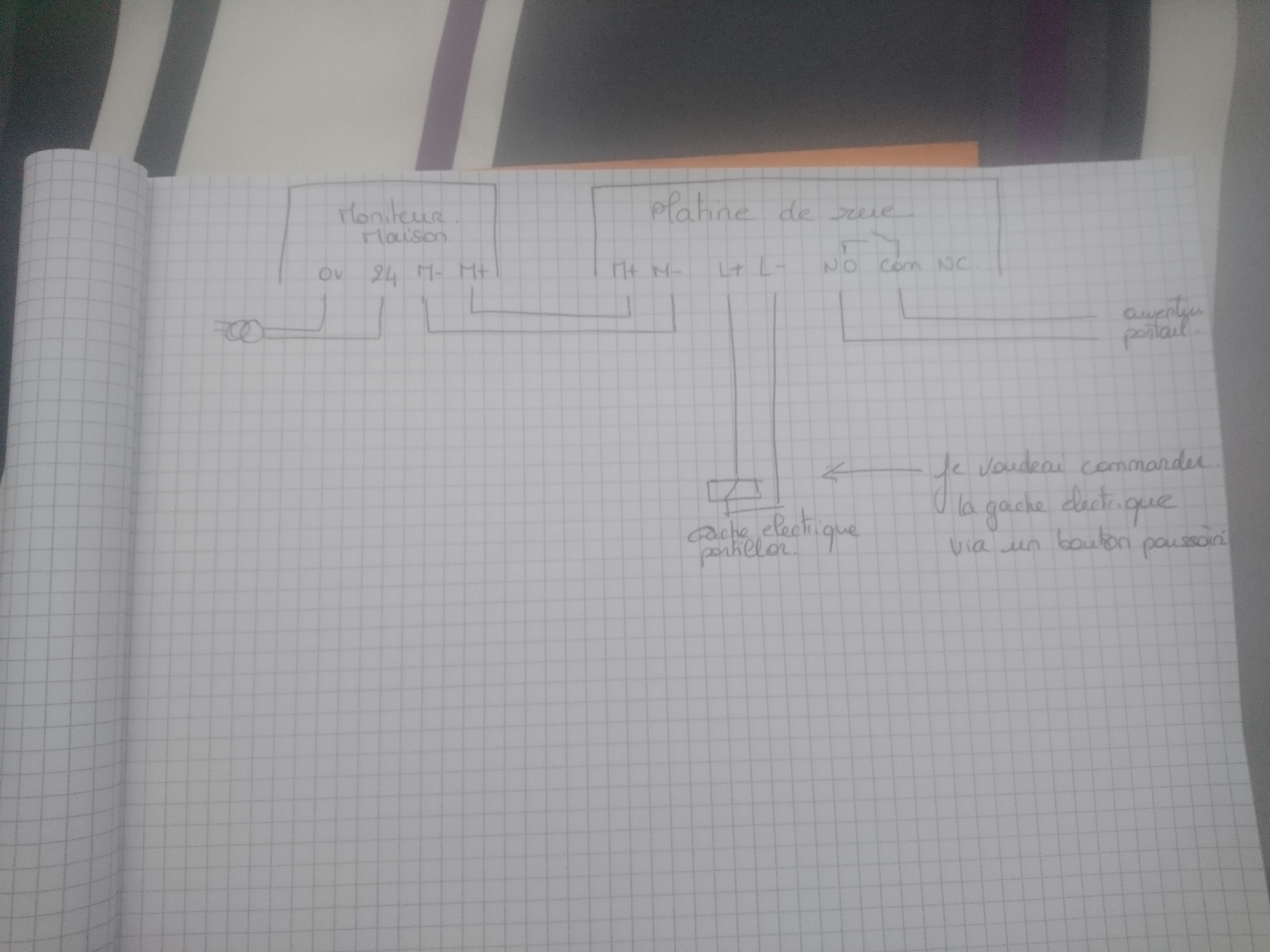

    Voici la photo du plan de la platine de rue
    Comment connecter un bouton poussoir pour l ouverture du portillon

    J ai le moniteur de brancher sur M+ M-
    La gâche sur L+ L- et la commande du portail sur le contact sec no

    Oui, je l'avais compris, mais via le portier de rue ce n'est pas possible !
    Si vous voulez une sécurité externe en cas de panne, avez-vous un accus de secours au moteur de portail ? Sinon prévoyez un clavier à clef ou à code.

    J avais bien pensé à mettre un transformateur et relayé le contact mais je ne peux pas car j ai pas de réserve ni la place pour l installér
    J'avais posé cette question:
    Montrez un schéma de votre câblage actuel.
    Des photos et un dessin des implantations seraient plus réels et intéressants que la notice.

    Plan de câblage de mon installation
