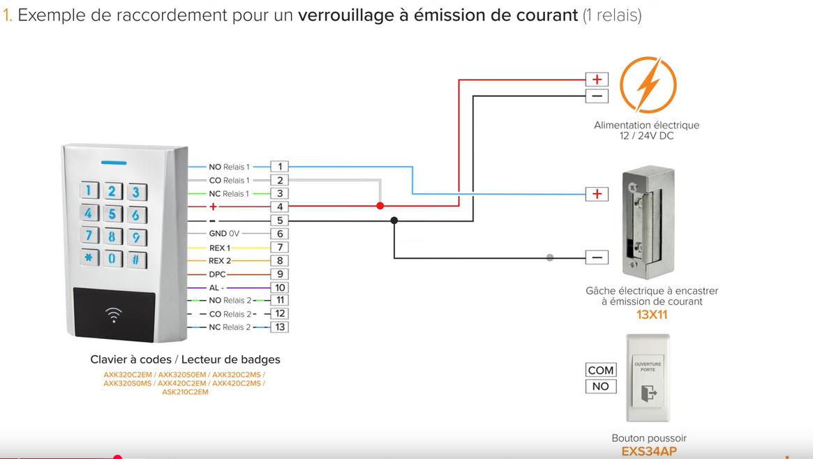

    Oui je comprends ,l'idée serait d'utiliser un digicode qui sert de relai et gère le BP, avec une alimentation. voir schéma si après.
    en gros la gâche à mémoire aurait un lien filaire avec la platine SOMFY et un lien filaire avec un autre système (type schéma du dessous) pour la partie code et BP.
    Bonjour Romain,
    Comme l'indique Le Coyote, notre contact gâche est polarisé.
    D'après le schéma que vous mentionnez, il semble que la sortie de la gâche soit également polarisée, ce qui pourrait endommager ou affecter électriquement le fonctionnement de votre système. Je vous recommande de consulter un professionnel afin de déterminer si votre proposition est réalisable ou non.
