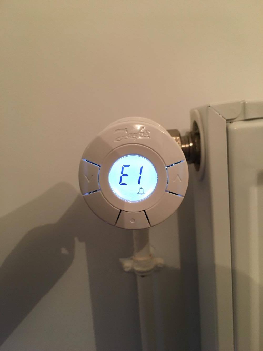

Bonjour.
J'ai un problème avec l'un de mes chauffages connecté. En effet, à l'écran au milieu du robinet du chauffage, est inscrit "E1" au lieu d'une température de réglage ...
De plus et je ne sais pas si cela a un quelconque rapport avec ce problème, mon chauffage ne se met pas en marche si je lance le boost ou si je passe la T° de confort supérieure à la T° de la pièce. Je ne sais même pas si mon chauffage se lance parfois dans la journée mais je suppose que si vu la température dans l'appartement le soir.
Merci pour votre aide.

    E1 signifie "Panne émetteur" (en langage Danfoss)

    bonjour
    E1 comme le dit Robert "Panne émetteur"
    cela m'est arrivé..... tête HS .
    remplacement dans le cadre de la garantie.
    depuis plus de probleme
