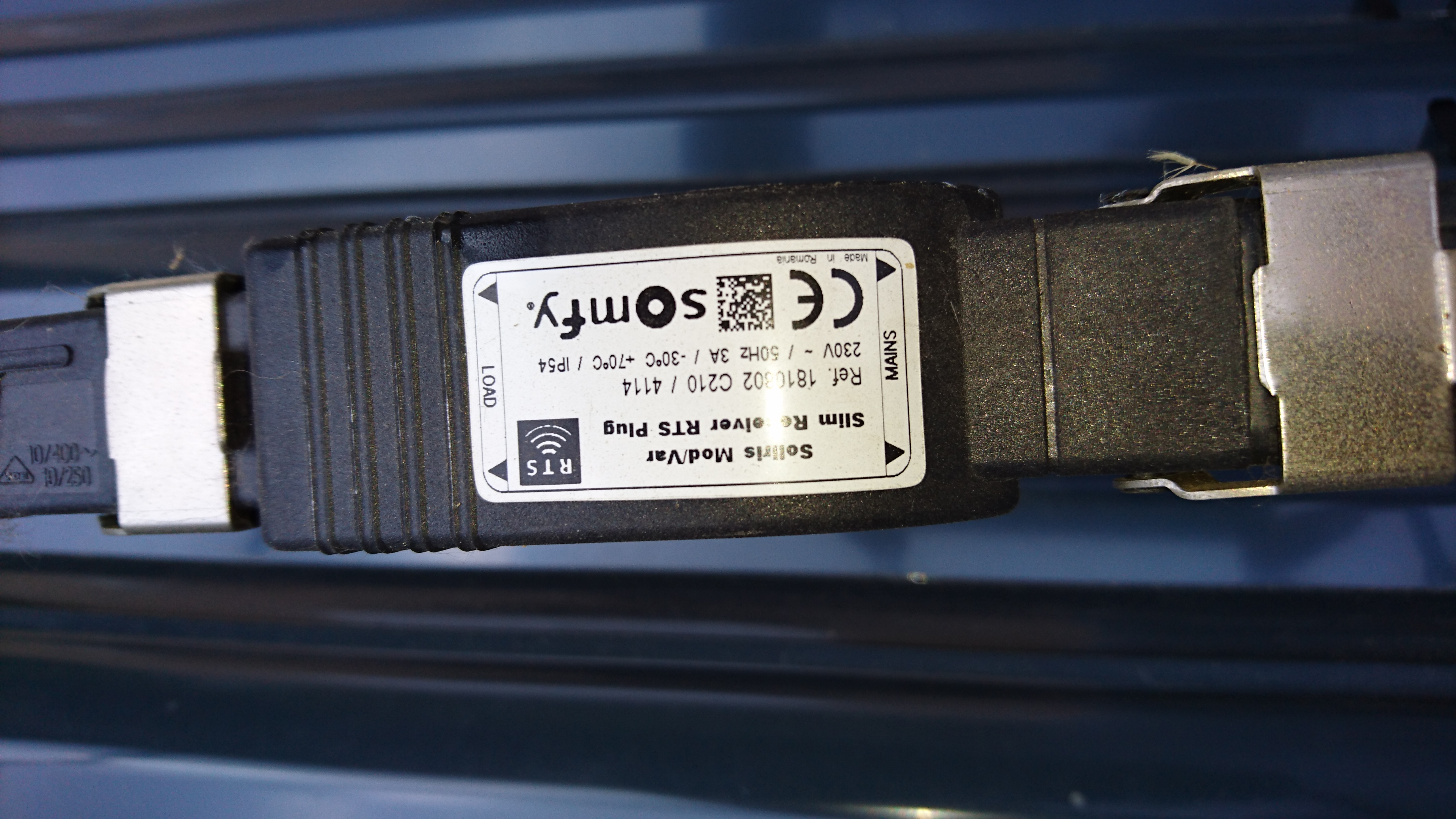

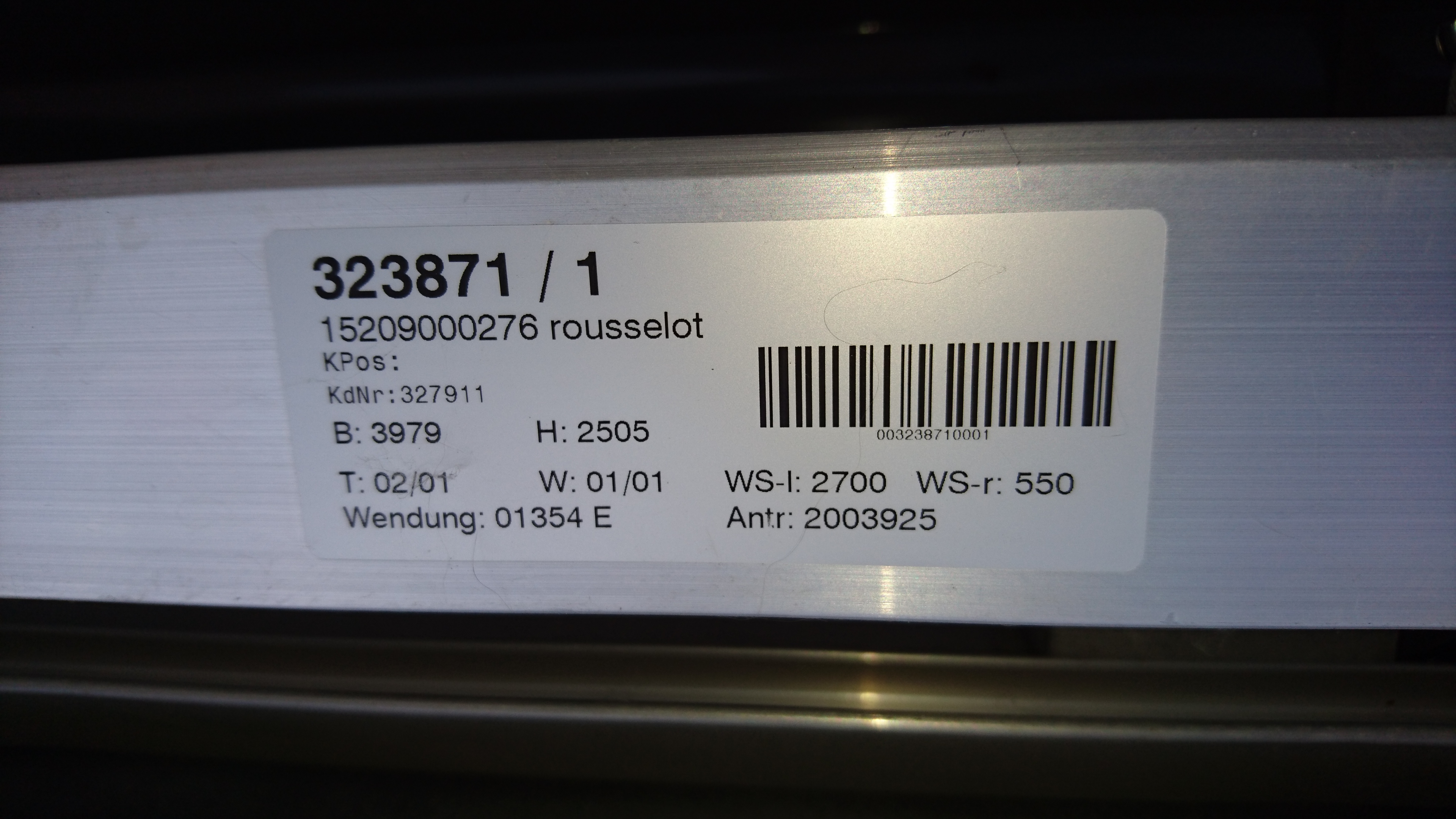

    Non, aucune idée. Je suis allé démonter le capotage et voilà ce que j'ai trouvé (pj)

    Mon fournisseur m'a parlé de motorisation Somfy RTS

    Je viens d'essayer la procédure, après les 2s/8s/2s et rebranchement: Rien, pas un soubresaut
    Vous dîtes "Mon fournisseur m'a parlé de motorisation Somfy RTS" ! C'est à dire !?

    Je suis passé par PK qui m'a installé les baies vitrées et les BSO il y a 3 ans donc hors garantie aujourd'hui, je leur ai demandé les références techniques du matériel installé
