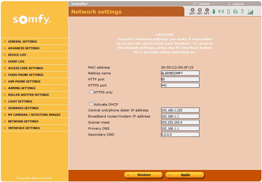

    Je vous informe que vous devez obligatoirement créer votre compte d'accès à distance sur le site http://www.alarmsomfy.eu. Toutefois, d'après ce que vous nous indiquez ça ne fonctionne pas, pourriez-vous me transmettre une copie d’écran des menus "Réglages du réseaux" et "Réglages de l'interface" de l'interface PC de votre système d'alarme en compte installateur ?

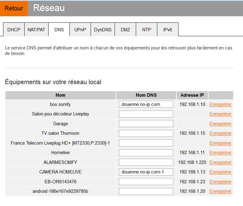

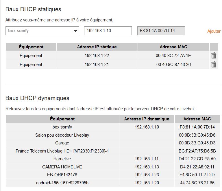

    En pièces jointes les images demandées

    • Dans le menu "Réglages du réseaux" entrez les D.N.S Primaire et Secondaire lu sur l'interface de la box ADSL dans le menu "configuration avancée", "DNS".
    • Dans le menu "Réglages de l'interface", mettre le port D.N.S à 80

    Re Bonjour Thomas,
    J'ai essayé de me connecter avec un autre PC (j'utilisais celui du boulot derrière une connexion en VPN). J'ai mis l'adresse DNS(voir fichier en pièce jointe) cela fonctionne.
