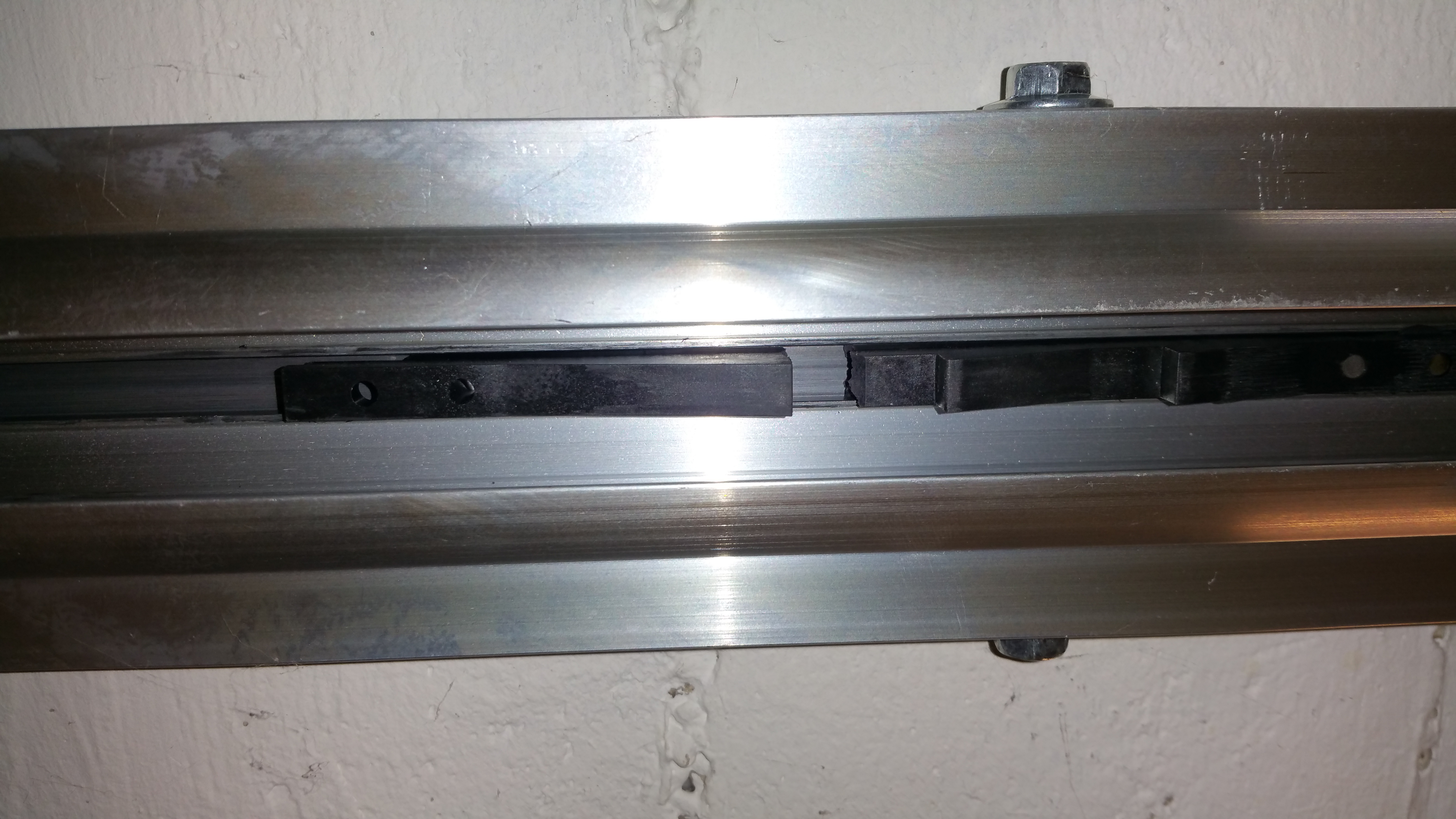

changement chariot GKD 3000
ou trouver les pieces detachees ?
Acheter en mars 2014, la piece est elle prise en garantie ?

    Bonjour Christian et Sylvain,
    Attention, la pièce cassée de Christian est la navette et non le chariot. Vous trouverez cette pièce détachée au lien ci-dessous :
    Navette pour GDK - KEASY - LS - AXORN
    Concernant la garantie sur cette motorisation, elle est de 3 ans à date d'achat elle ne couvrira donc pas votre panne. Toutefois, une casse de la navette ou du chariot résulte généralement d'un mauvais équilibrage de la porte. En effet, elle fait office de fusible et c'est souvent elle qui casse en premier lorsque que l'effort fourni par la motorisation n'est pas homogène.
    Vérifiez manuellement l'absence de tout point dur à la montée et à la descente.
    Vous devez pouvoir manoeuvrer votre porte d'une seule main en la soulevant de 1m puis elle part en ouverture totale, en la tirant d'une main elle repart d'elle même en fermeture jusqu'à 1m du sol et vous l'appliquez au sol sans effort.
    Comme vous invite à le faire Thomas, vérifiez ces points car ils sont l'origine de la casse de la navette.
