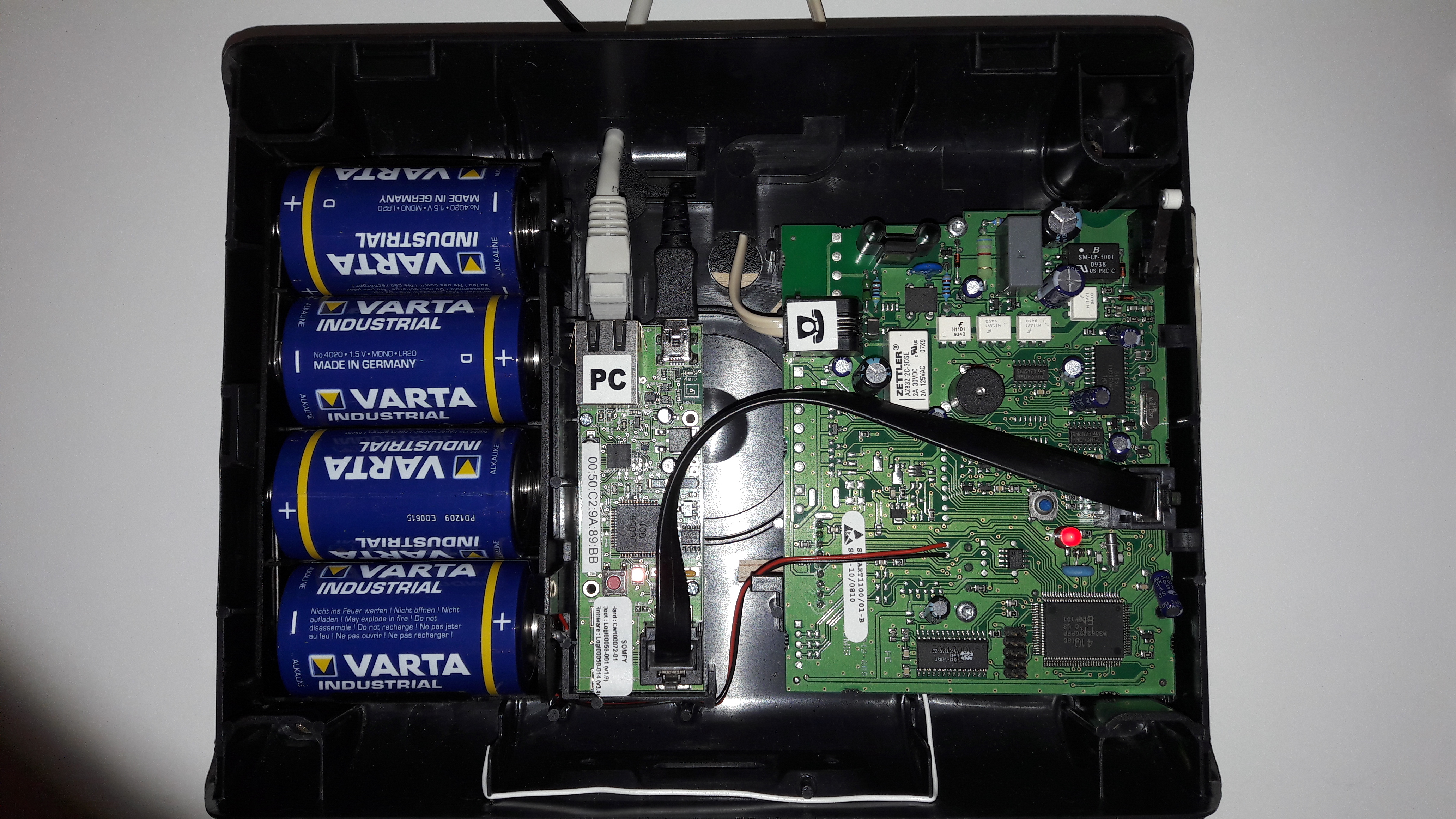

    Merci pour votre réponse mais cette procédure ne s'applique pas dans ce cas car mon boitier est un ancien modèle qui n'a pas de carte IP, comme précisé dans ma question. Je joins une photo de la centrale.

    Bonjour Gérard,
    La procédure est identique, votre carte IP est la plus petite carte électronique où sont raccordés le câble secteur et le câble Ethernet.

    Bonsoir Thomas,
    Merci pour votre réponse mais qu'en est-il de l'action numéro 3 relative à l'appui du bouton IP ?
    Pouvez-vous me dire lequel est-ce sur la photo de ma centrale, svp ?

    Bonjour Thomas,
    J'ai pu dérouler la procédure et je peux me connecter en local avec le compte Utilisateur 1 et Installateur, mais pas moyen de me connecter en Administrateur. Le couple login/MdP est systématiquement refusé.

    Bonjour Thomas,
    J'ai récupéré l'accès distant à la centrale d'alarme, et tout refonctionne correctement.
