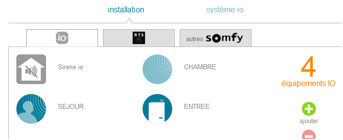

J'ai également supprimé puis réinstaller les détecteurs de mouvement : copie écran ci jointe après réinstallation.

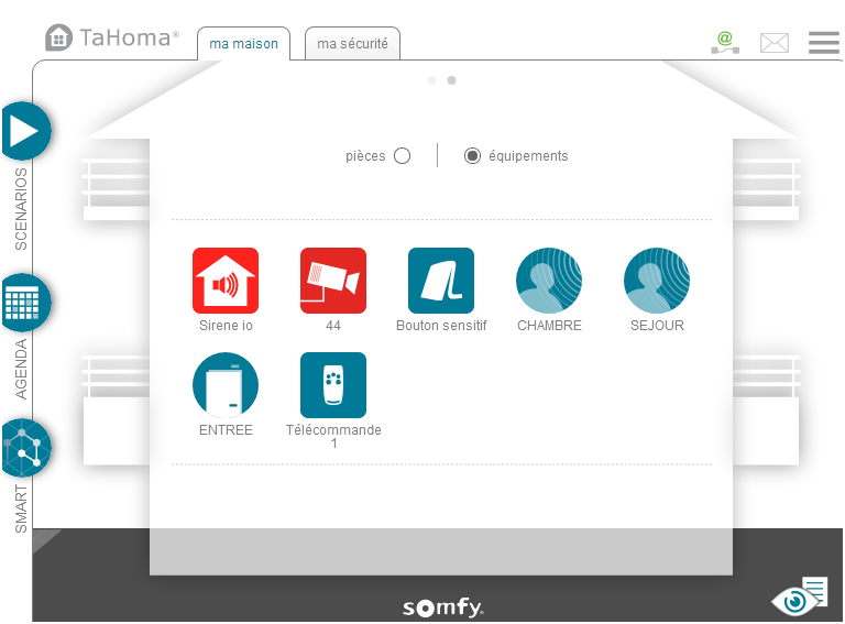

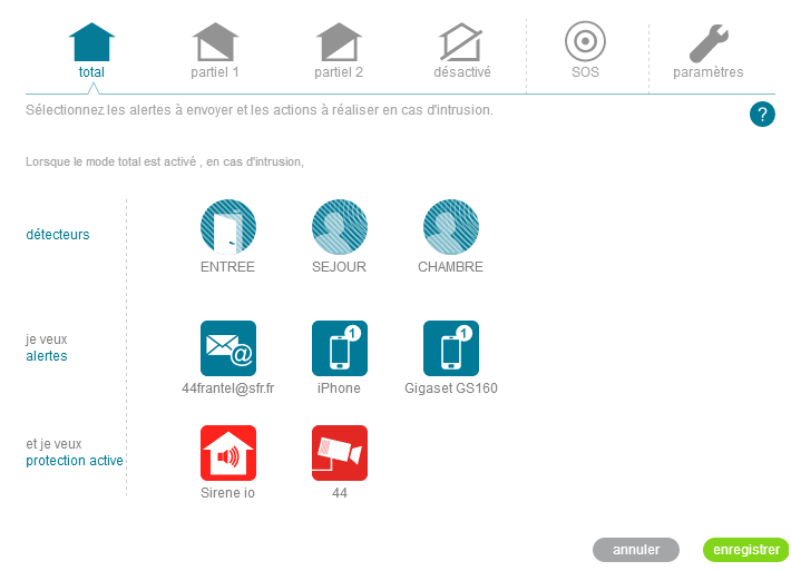

    pourriez-vous faire une copie d'écran des différents mode de programmation ?

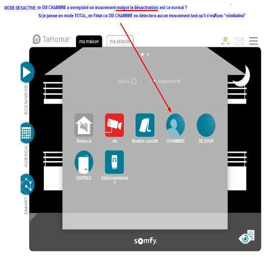

    Bonsoir, je remarque que les DM détectent les mouvements même en mode DESACTIVE, capture d'écran ci jointe.
    Q1 : Est ce normal que dans ce mode ? Quelle utilité ?
    Q2 : quelle conséquence si je passe en mode TOTAL ? Exemple ci joint d'un mode TOTAL sans déclenchement de l'alarme.
    Q1: Oui c'est normal, les détecteurs communiquent en permanence avec le Tahoma.
    L'utilité: vous pourriez par exemple déclencher un éclairage en entrant dans une pièce même alarme en "OFF".
    Q2: l'alarme devrait sonner. Est-ce que vous recevez un message ou une notification ?

    Le DM SEJOUR (fichier ci joint) a cette fois bien détecté mon passage (mais pas de lumière led ou alors c'est quasi invisible)
