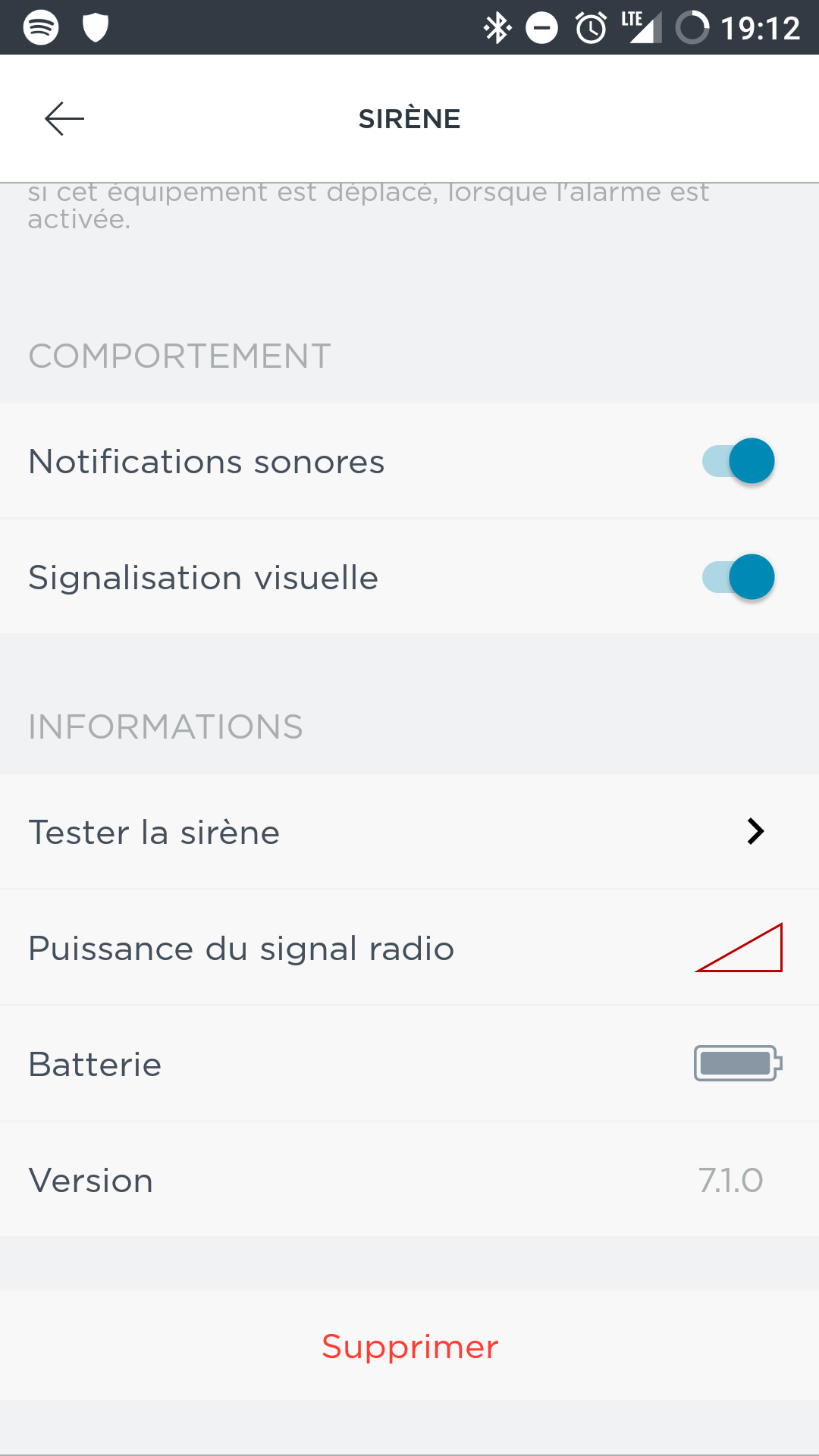

    Je me permets de répondre à ce sujet car je suis dans le même cas de figure qu'Amandine.
    Je suis propriétaire d'un pack Somfy Home Alarm XL depuis le 30/01/2018 (packaging Somfy, matériels MyFox) et j'ai un souci de connectivité avec ma sirène d'intérieure.
    Pour commencer, j'ai eu des difficultés à associer la sirène au Link. J'ai dû m'y reprendre plusieurs fois pour qu'elle soit détectée.
    Une fois ajoutée au système, je me rends compte que la version du firmware est la 7.1.0 et dès lors que je lance un diagnostic du système, la connexion avec la sirène est perdue (cf pièces jointes). Je suis contraint de supprimer ma sirène de l'application pour l'associer à nouveau.
    Comment puis-je faire pour "forcer" la mise à jour du firmware de la sirène ? Cela va t-il régler le problème de connectivité ?

    Je viens de consulter l'application Somfy Protect et la sirène d'intérieure s'est déconnectée dans la matinée. C'est embêtant, surtout que je ne suis pas chez moi, je ne peux donc la reconnecter pour le moment.
    Bonjour Frédéric,
    Vérifiez ce week-end si elle se met à jour et cela règle les déconnexions. Dans le cas contraire, nous pourrons remplacer votre sirène.

    Comme proposé, j'ai ré-associé la sirène au système mais encore une fois, elle s'est déconnectée sans raison valable, elle est à proximité du Link et les piles sont neuves. Aucune mise à jour de la sirène.
    Votre proposition de remplacement ne me convient pas pour deux raisons : j'ai acheté un pack prêt à l'emploi et la pièce maîtresse est défectueuse, et si remplacement il y a, je vais devoir me retrouver sans système d'alarme pendant plusieurs jours alors que j'ai acheté ce dernier il n'y a même pas un semaine. Si j'ai dépensé 500€ pour ce système, ce n'est pas pour retrouver avec rien 1 semaine après.
    Que pouvez-vous me proposer pour palier à ce manque ?
    Il semblerait que ce problème soit répondu pour ce type de pack, ne serait-il pas judicieux de la part de Somfy de rappeler tous ces packs pour remplacer directement la sirène d'intérieure au lieu de faire du cas par cas avec les clients qui ont mis la main au porte feuille ?
    Fred
    Bonjour Frédéric,
    Tout d'abord, ce dysfonctionnement n'est pas répandu à tout ce type de pack, très loin de ça, car ce type de dysfonctionnement reste rare.
    Ensuite, je me permets de vous corriger, la sirène n'est pas le cerveau du système. Le "master" de notre système est le Link, la sirène est juste un périphérique et dans votre cas, nécessite d'un remplacement.
    Dans ce cadre, je vais vous envoyer un e-mail pour continuer le traitement de votre demande.
