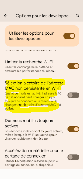

    N'y a t'il pas un risque de transmettre une MAC@ sur le forum?
    A un Yello soit.
    Les vieilles légendes on la vie dure.
    Une adresse MAC n'est pas unique dans le monde.
    Exemple avec votre smartphone en copie d'écran

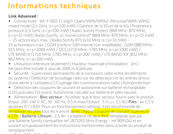

    Je pense que vous avez un Link Advanced.
    Il y a une précision dans la documentation que peu de personnes connaisse.
    Voir copie ci jointe
    Une autre information qui n'est pas dans la documentation.
    Si le transformateur d'alimentation du Link est sur une multiprise, il doit être branché sur la première prise a l'entrée du fil pour disposer de toute la puissance nécessaire.
    L'idéal étant de le brancher sur une prise principale.
