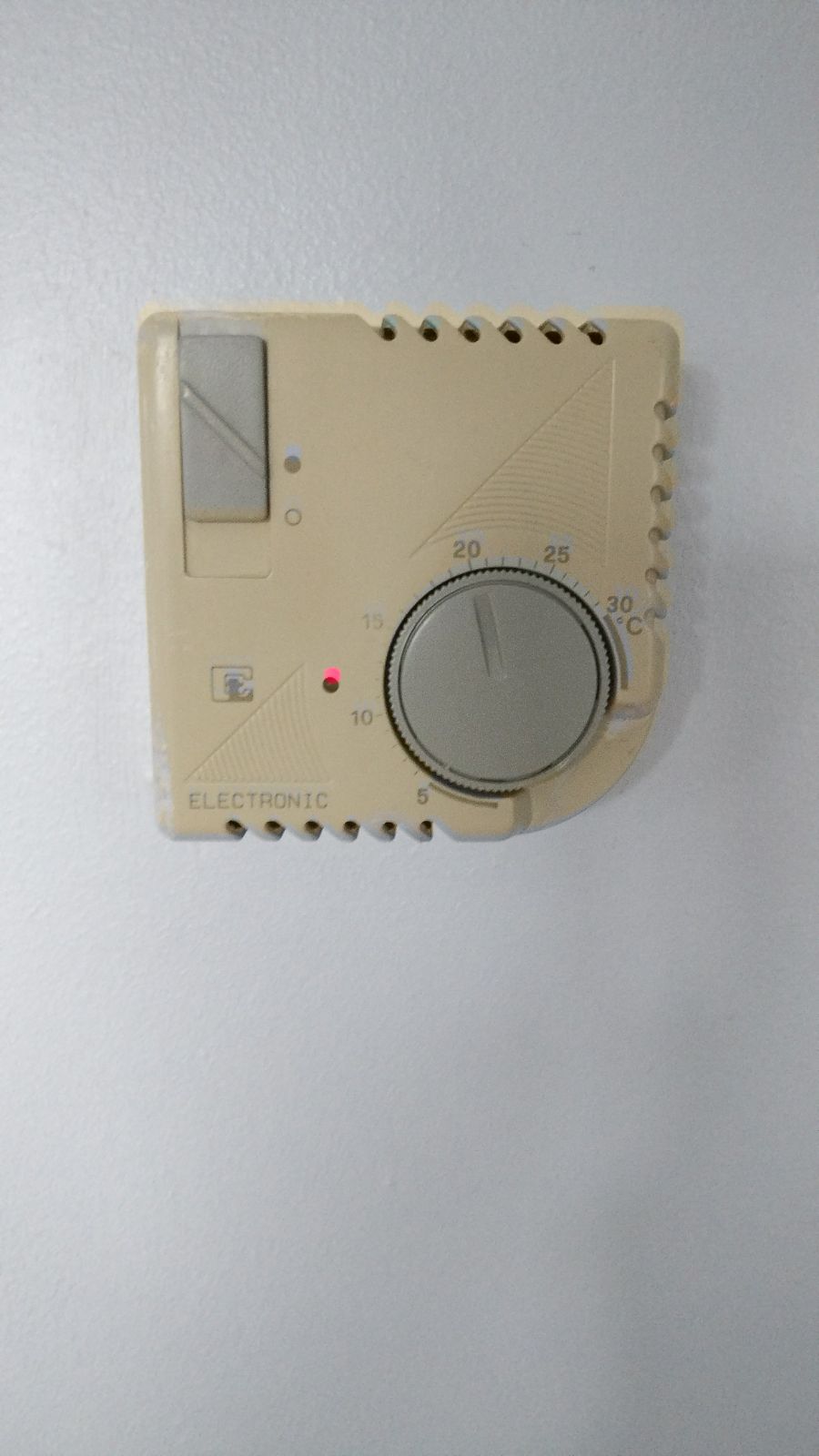

Mon chauffage est électrique par le sol (parquet) avec 4 zones distinctes. Pas de PAC ou autre, chaque thermostat manuel semble piloter directement un contacteur sur le tableau électrique. Est-il possible de remplacer ces thermostats par un équivalent Somfy pilotable ou programmable?

    Ajout des photos d'un thermostat et des 4 contacteurs du tableau - 1 Legrand suite à un remplacement.
    L'installation date de 1995.
    Ah oui... pour le coup ce sont de vrais contacteurs... Vous pouvez utiliser le(s) thermostat(s) contact sec de Somfy, réf. 2401242 mis il faudra savoir les raccorder sur votre installation...

    Merci beaucoup pour cette réponse. Oui de vrais contacteurs :-)
    Ce thermostat me permet-il de conserver l'indépendance des 4 zones?
    Il ne semble pas non plus connecté ou pilotable via l'application. Ou faut-il acheter la box Tahoma en plus pour avoir ce type de fonctions?
    Vous pouvez utiliser 1 thermostat avec 3 rcepteurs supplémentaires ou 4 thermostats, comme vous voulez, selon votre budget et en version radio ou filaire.
    Vous pouvez connecter ces thermostats à Tahoma mais ce n'est pas obligatoire car ils ont un programmateur intégré.

    J’ai branché 1 seul « thermostat connecté filaire » à mes 2 relais gérant 2 zones du plancher électrique du RDC. Le thermostat est pilotable via son apps ou la TaHoma.
    Effectivement, le branchement n’est pas évident (phase rouge sur NO et relais marron sur COM) et ce thermostat ne gère qu’un seul chauffage, donc vous pouvez en installer plusieurs pour vos différentes zones.

    Vous pouvez remplacer chaque thermostat par un Somfy connecté, cf. mon post :
