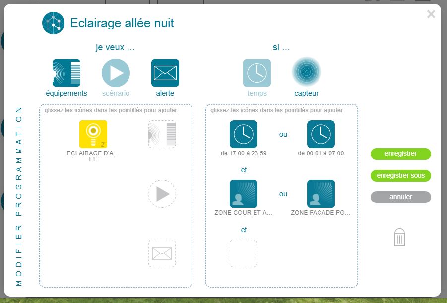

    A gauche, vous ne trouverez que les équipements, tels que, prises RTS ! Donc les équipement à commander !
    A droite, vous ne trouverez que les éléments, tels que, capteurs, détecteurs ! Donc, les pilotes déclencheurs.
    • A gauche: sélectionnez l'équipement "Prise" (je veux)
    • A droite : sélectionnez le(s) détecteur(s) chargés de commander cette prise (SI).
    • Vous pourrez choisir, jours/horaires, etc...
      Dans l'exemple en fichier, vous voyez que les éclairages exter sont programmés pour être allumés (SI) un ou l'autre des détecteurs de mouvements exter ont capté entre 17h et 7h.
      Notez, qu'il est impossible de programmer un horaire dont les chiffres vont en décroissant, raison pour laquelle j'ai du faire une pose de 23h59 à 0h01.
