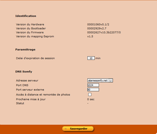

    Pouvez-vous me transmettre une copie d'écran des menus "Réglages du réseau" et "Réglages de l'interface" de l'interface PC de votre système d'alarme en compte installateur ?

    Bonjour Thomas,
    Voici les copies d'écran.

    Bonjour Benjamin,
    Je vais vous demander d'apporter les modifications suivantes :
    Dans le menu "Réglages du réseau" :
    • Adresse IP box/modem adsl : 192.168.1.254
    • D.N.S. Primaire : 8.8.8.8
    • D.N.S. Secondaire : 8.8.4.4
    Dans le menu "Réglages de l'interface" :
    • Port D.N.S. : 80
    • Cocher la case "Accès à distance et remontée de photos"
