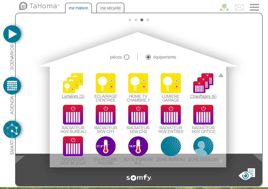

    Bonjour, je me permets de relancer cette discussion car j’aimerais connaître votre retour. Nous avons eu la même problématique et avons opté pour une interface il homecontrol pour chaque radiateur afin de pouvoir les gérer indépendamment sur la TaHoma. Le souci étant que l’interface Fonctionne bien sur notre sèche serviette mais pas du tout sur nos radiateurs dans les chambres. L’interface est bien détectée par la box mais aucun ordre n’est transmis au radiateur. Est ce lié à nos radiateurs qui sont en 6 ordres , à la marque du radiateur (drexon), à notre branchement qui est pourtant conforme aux préconisations ... auriez vous une idée ? Avez vous rencontré ses problèmes ? Merci d’avance de votre aide.

    J'ai d'abord branché chaque fil par des wagos aux fils de mon radiateur (oir/noir - marron / marron - bleu / bleu) et j'ai ensuite raccordé aux fils d'alimentation du mur au niveau de la prise. Une fois fait j'ai associé mon interface avec ma box tahoma via l'interface pc (équipement io sans télécommande) j'ai donc appuyé sur le bouton de l'interface avant de lancer la recherche . celle-ci a été reconnue de suite, j'ai donc testé la connexion entre les deux (l'interface reçoit bien le signal puisqu'elle clignote). J'ai nommé mon chauffage pour bien le repéré. J'ai ensuite commandé un ordre confort et là rien ne se passe....
