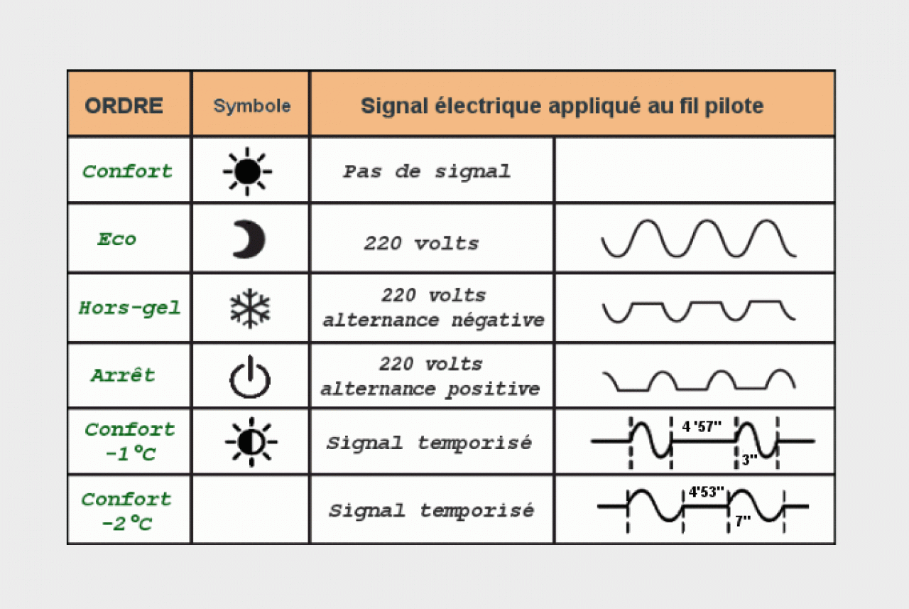

    Le tableau que vous mettez en fichier démontre bien la différence entre les ondes sinus et pseudo sinus qu'utilise le 230v pour transmettre les 6 ordres.
    ces 6 ordres sinus et pseudo sinus ne peuvent pas être répercutés par onde radio électrique.
