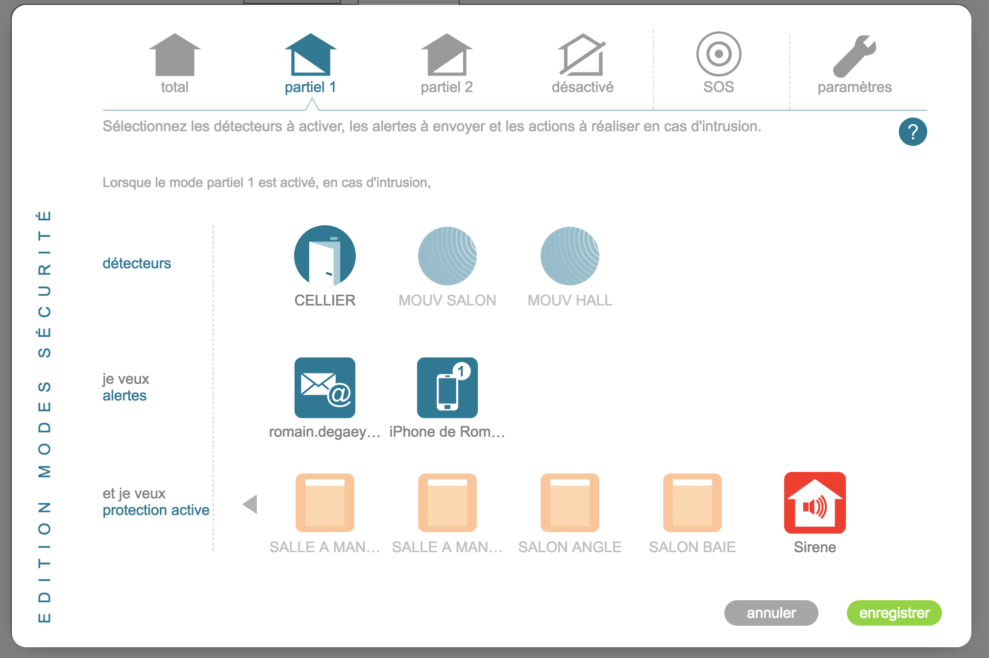

    Bonjour, désolé de revenir vers vous mais j'ai toujours un bug.
    Voici le problème, En partiel 1 :
    J'ai paramètré ce mode avec allumage sirene lorsque la porte de mon celier s'ouvre (avec envoie notification mail et mobile)
    je laisse le mode partiel activé la nuit, sauf que quand au matin j'ouvre mes volet, ma sirene se met a sonner sans raison ! (alors que les volets ne sont pas paramétré dans ma protection...capture ci jointe) je ne comprends. pouvez vous régler ce problème svp.

    Bonjour Romain,
    Comment effectuez-vous l'ouverture de vos volets roulants (programmation automatique, via une télécommande, via un smartphone) ?
    Pourriez-vous aussi m'indiquer si vous retrouvez ce déclenchement dans les dernières alertes de votre système dans l'onglet "Ma sécurité" ? Si oui, quel élément réalise la détection ?

    J'effectue l'ouverture de mes volets roulants avec leur interrupteur (donc ni avec telecommande ni programmation ni smartphone) via le smoove io de chaque volets
    Par contre quand la sirenne se declenche, la détection n'appparait pas sur le tableau de bord.

    Bonjour Romain,
    Pourriez-vous m'indiquer si la Sirène déclenche dès l'ouverture d'un volet roulant, peu importe lequel ou bien si c'est uniquement un seul ou certain volet qui font déclencher votre système ?
    De plus, je vous informe que nous rencontrons actuellement un problème d'historique qui fait que le déclenchement remonte dans le tableau de bord uniquement si la Sirène sonne pendant deux minutes, pourriez-vous faire le test en laissant sonner la sirène jusqu'au bout et m'indiquer si vous voyez un déclenchement remonter ?

    Bonjour la sirenne se déclenche uniquement sur un seul et même volet...
    dès que l'on appuye sur le smoove io (du volet en question, la sirenne se declenche)
    Après ça ne se declenche pas à tous les coups...mais assez souvent
