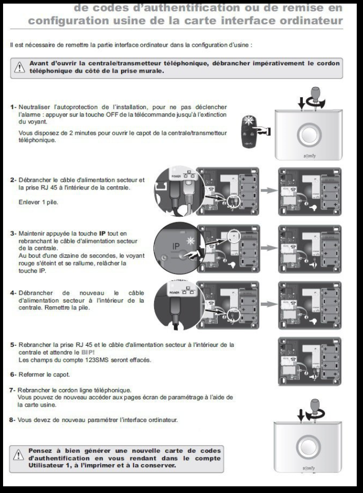

    Essayez la RAZ !
    Attention au point 3, ça peut durer plus de 10 secondes.

    Bonsoir,
    Toues les étapes de la procédure réalisées scrupuleusement.
    A l'étape 3, j'attends 15 sec et le voyant rouge ne s'allume pas ou ne clignote pas.
    Sur LCD j'ai toujours l'@ 192.168.1.240. Rien de changé, et mon interface toujours éteinte côté Livebox (voyant Vert Off et Orange (traffic) Off)

    Il semble que votre module IP ai souffert !
    Il faut attendre l'avis d'un Yellow.
