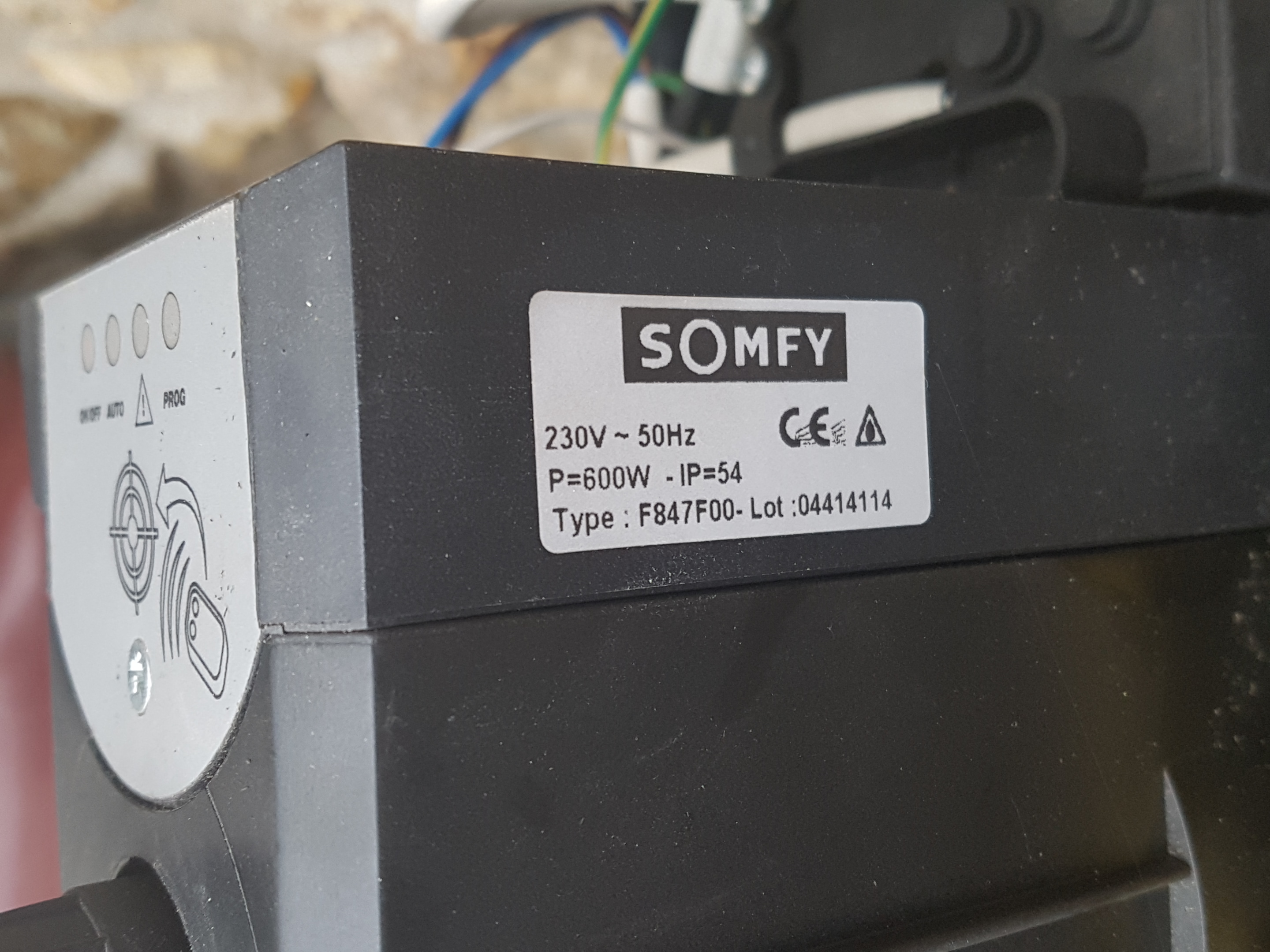

    Pour l'instant ce sont des hypothèses.
    Merci de nous faire une photo de l'étiquette du boitier électronique.
    Elle est apposée sur le côté du boitier.
    Là, on pourra vous répondre avec certitude.
    par contre, actuellement vous devez bien ouvrir votre portail avec une TC ?
    Faites-nous une photo ce celle-ci?
    Enfin, avez-vous un garage motorisé ? Si oui, photo du moteur.
    Il n'est pas impossible que vous ayez un moteur de portail RTR avec récepteur déporté RTS pour piloter votre garage et portail via la même TC.

    Merci pour vos reponses....voici les photos des etiqiettes de l automatisme
    Votre boitier est en RTR.
    Voici le kit de remplacement en RTS qui comme vous le voyez n'à rien à voir avec le vôtre.
    https://boutique.somfy.fr/kit-de-remplacement-electroniqu...
    Le vôtre c'est celui-ci qui ne se fait plus.
    https://boutique.somfy.fr/boitier-electronique-passeo-600...
    Il vous faut donc cette TC:
    https://boutique.somfy.fr/emetteur-4-canaux-rtr.html
    Celle qu'on vous a vendu ne convient pas elle est en RTS.
    Comme je me doute que c'est du charabia pour vous; RTR, RTS, IO; sont des protocoles radio qui ne conversent pas entre eux.
