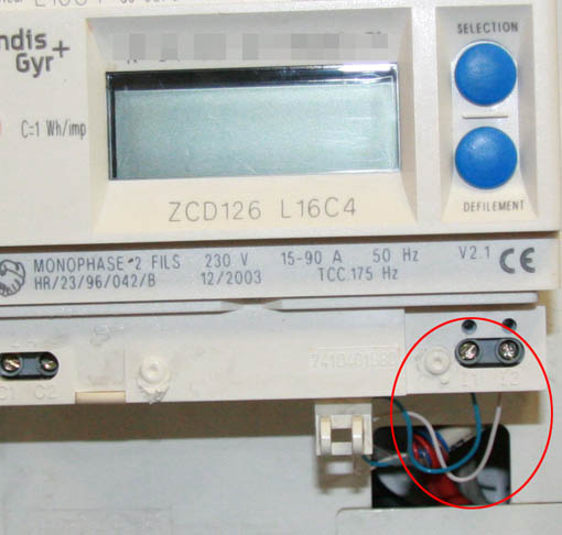

    J'ai eu le même souci avec mon capteur de consommation.
    Tant qu'on a pas branché la Télé-information du compteur électronique EDF (Repère 3 Bornes I1/I2), on a aucun affichage de consommation sur l’interface de la box.

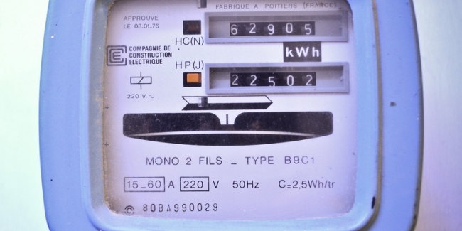

    Bonjour Elisabeth et merci pour votre réponse. Cependant je ne pense pas avoir de la téléformation sur mon compteur c'est un compteur mécanique. comment puis je savoir si mon compteur en possède un ?

    Bonjour HANS,
    Mon compteur est comme celui où on voit le raccordement des téléinformations (I1, I2), si le votre est plutôt comme la seconde photo, il vous faut vous rapprocher de votre fournisseur d’énergie, il vous proposera sans doute de le remplacer.
    Malheureusement le boitier Somfy ne donne aucunes indications sans ça.

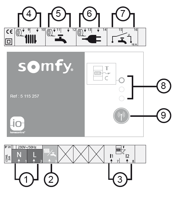

    Je suis en Belgique, j’ai acheter un capteur de conso somfy et le relevé se fait sans problème pour l’electricite, chauffage et eau. Pour les heures creuses et heures pleines, n’ayant pas comme en France un compteur compatible, j’ai installer une horloge modulaire et ça fonctionne nickel
    Vincent F.
    Vincent F.
    Vincent F.
    386 / 750
    Pour l’installation du capteur, il faut suivre le schéma b !!!
