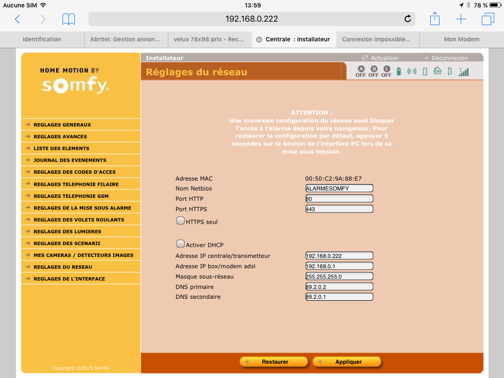

    Serait-il possible de vérifier les réglages du réseaux si il correspond au capture d'écran ci-dessous :
    modifiez l'adresse IP de votre Centrale/Transmetteur pour que le dernier numéro soit compris entre 201 et 240 (exemple : 192.168.1.222), puis Appliquez

    Pour l'adresse ip locale je ne peux pas mettre le 1 après 192.168.
    J'ai un 0 à la place sinon le reste est idem à votre image

    Je ne peux pas modifier au niveau de la box

    Il faut vous connecter avec l'adresse IP de votre centrale sur votre PC puis vous connecter en tant qu'installateur et modifier l'adresse IP centrale/transmetteur et décocher la case "Activer DHCP".

    Oui pour ça pas de problème. Mais ma box sfr fibre ne reconnaît plus la centrale car au niveau de la box l'adresse de l'alarme est avec un 0 et je ne parut pas modifier le 0

    Serait-il possible de faire une capture d'écran de la page internet qui s'affiche lorsque vous rentrer l'adresse IP de votre centrale d’alarme.

    Voici la capture d'écran de là box et des réglages réseau
