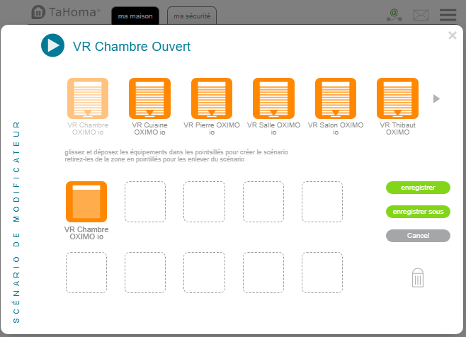

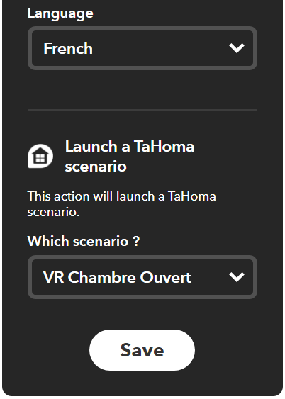

    Bonsoir Paul Emile,
    Il faut préalablement créer dans Tahoma autant de scenarii que d'actions souhaitées. 1 scénario pour ouvrir le VR de la Chambre, 1 scénario pour les fermer, etc. Pour ma part j'ai créé 29 scénarii pour contrôler les 6 volets de la maison.
    Ensuite dans IFTTT, après avoir choisit judicieusement les phrases à prononcer, il faut veiller à bien sélectionner French en Language et sélectionner le scenario correspondant pour chaque applet.
    Voir mes exemples dans le ficher Excel joint.

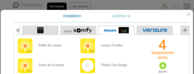

    Paul Emile, bien heureux que cela te convienne.
    Pour les lumières, si ce sont des Hue, tu peux les gérer sur Tahoma : Menu Configuration puis le bouton + en haut à droite (afin de sélectionner le partenaire ad hoc).
    Mais pour les commander à la voix pas besoin de IFTTT (même si des applets bien utiles existent). Il suffit de relier ton compte Hue dans l'appli Home sur smartphone (voir tuto )

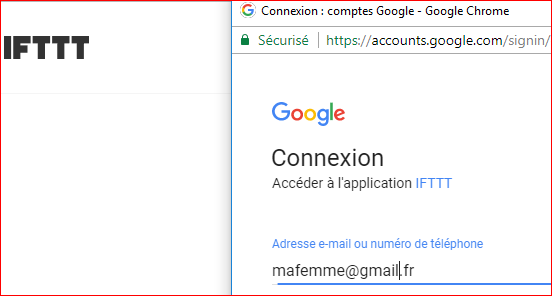

    Bonjour Jean Luc
    Ça marche génial
    J'ai deux questions quand même on peu associer deux comptes google a IFTTT pour que mon épouse puisse l'utiliser avec son téléphone ?

    Olivier,
    Je comprends pas bien ta question.
    Pour ma part, mon épouse ou mes enfants peuvent commander les volets à la voix via Google Home...
    Sinon, tu peux créer autant de compte IFTTT que de compte Google.
    Et au besoin,"recréer" la même Applet pour ton épouse...
