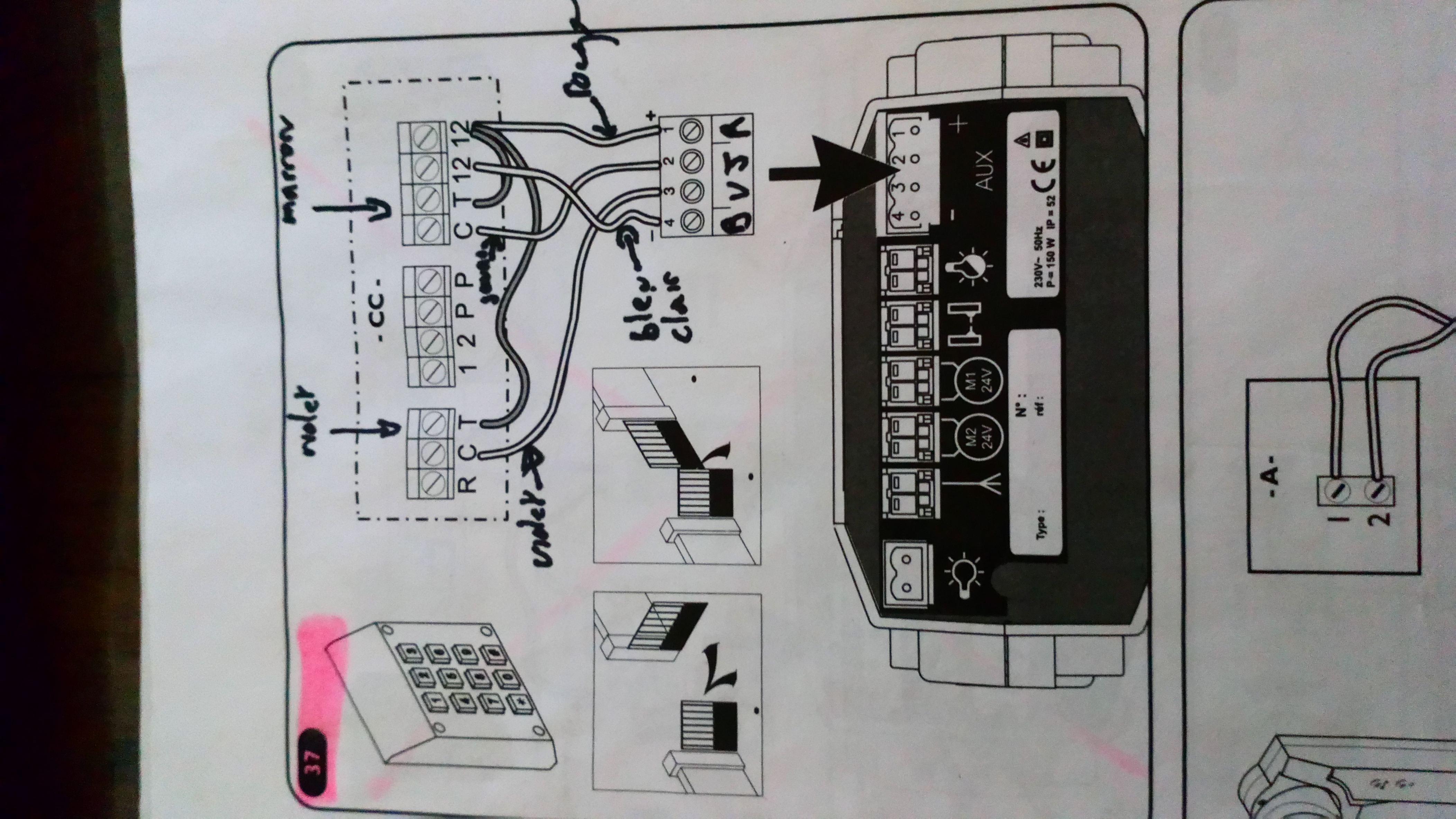

J'ai branché il y a quelques années un clavier à code avec mon ouvre portail passéo 500. Le clavier à code ne marche plus depuis longtemps mais je ne sais pas pourquoi ! Le branchement à été enlevé et je ne sais plus à quoi correspondent les fils violet et marron qui arrivent du haut de mon plan joint? Est il possible que ce soit l'interphone ? MERCI DE VOTRE AIDE

    Il faut quand même interpréter votre plan et les couleurs.
    Il est possible que ce soit les commandes d'ouverture totale et piéton via votre clavier.

    Merci de cette première réponse. Pour compléter ma question: actuellement j'ai un fil violet et un rouge (et non marron) branchés directement sur 1 et 3 (pour ouvrir les 2 vantaux) à partir de mon interphone. Est ce ceux là que je dois rebrancher et a quel endroit sur : R C T 1 2 P P C T 12 12
    merci par avance
    Pour obtenir une ouverture totale, c'est bien sur les bornes 1 et 3 que doit être raccordé le "contact sec" en provenance d'un interphone ou autre organe de commande.
    Les couleurs que vous indiquez aboutissent au même point, borne 1 du Passeo !

    Merci de votre retour rapide. Donc pensez vous que je puisse brancher le fil violet sur C à gauche et l'autre sur T ou 12 à droite. Ou est ce que je peux brancher mon interphone directement sur 1 et 3 en plus branchement du clavier à code ?
