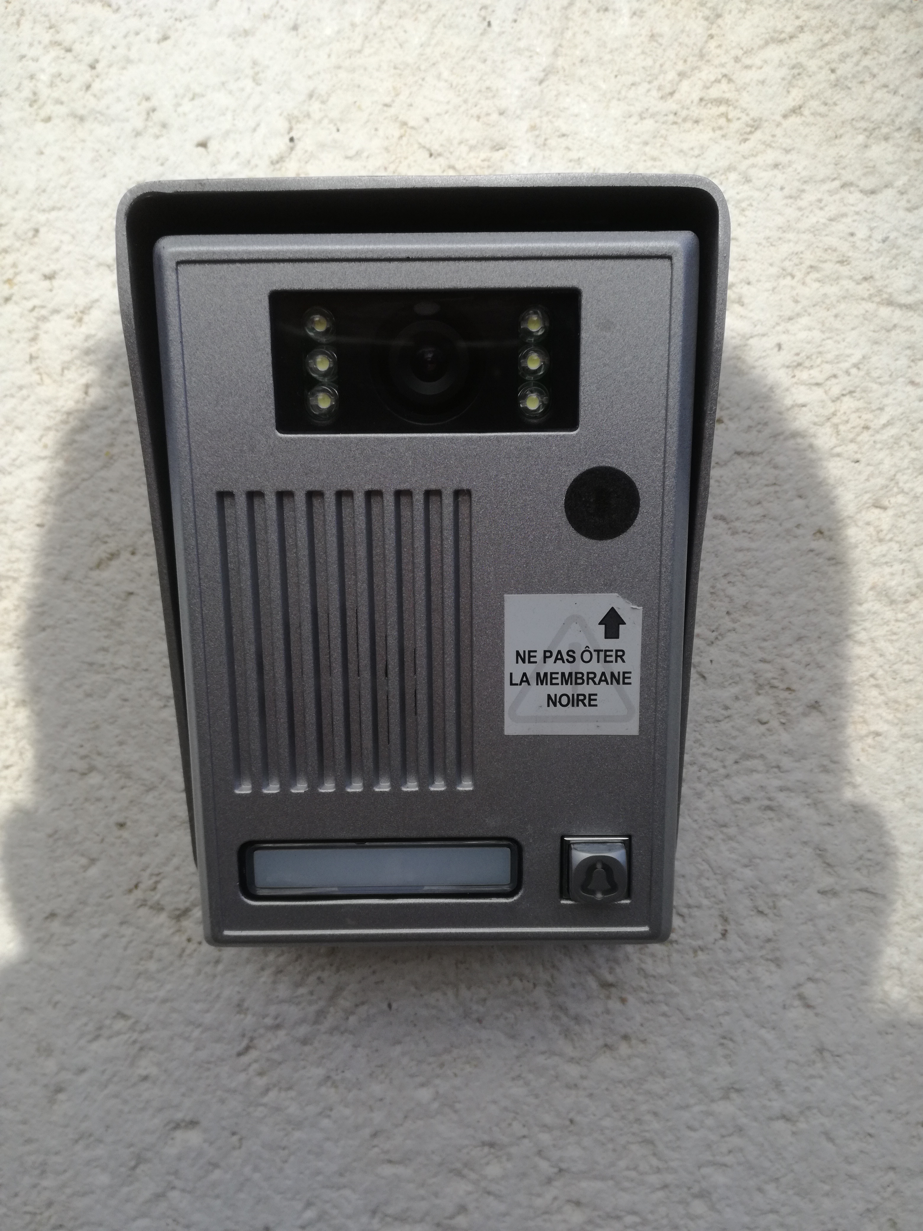

J'ai un problème avec le bouton d'appel de la platine de rue ne fonctionne plus, lorsque j'appuie sur la touche d'activation micro du moniteur, la caméra fonctionne et le portail s'ouvre en déclenchant la sonnerie, la platine de rue n'a plus le rétro-éclairage bleu.
Produit acheté en Mars 2016 et installé depuis l'été 2017.

    démontez la platine, approchez la du moniteur et raccordez là avec un petit bout de câble. Le problème est-il encore présent ?

    Merci pour votre réponse pour le moment ca remarche.peut-être dû au temps (tempête).
    Affaire à suivre.
    A surveiller en effet, peut-être un problème d'étanchéité au niveau du bouton.
