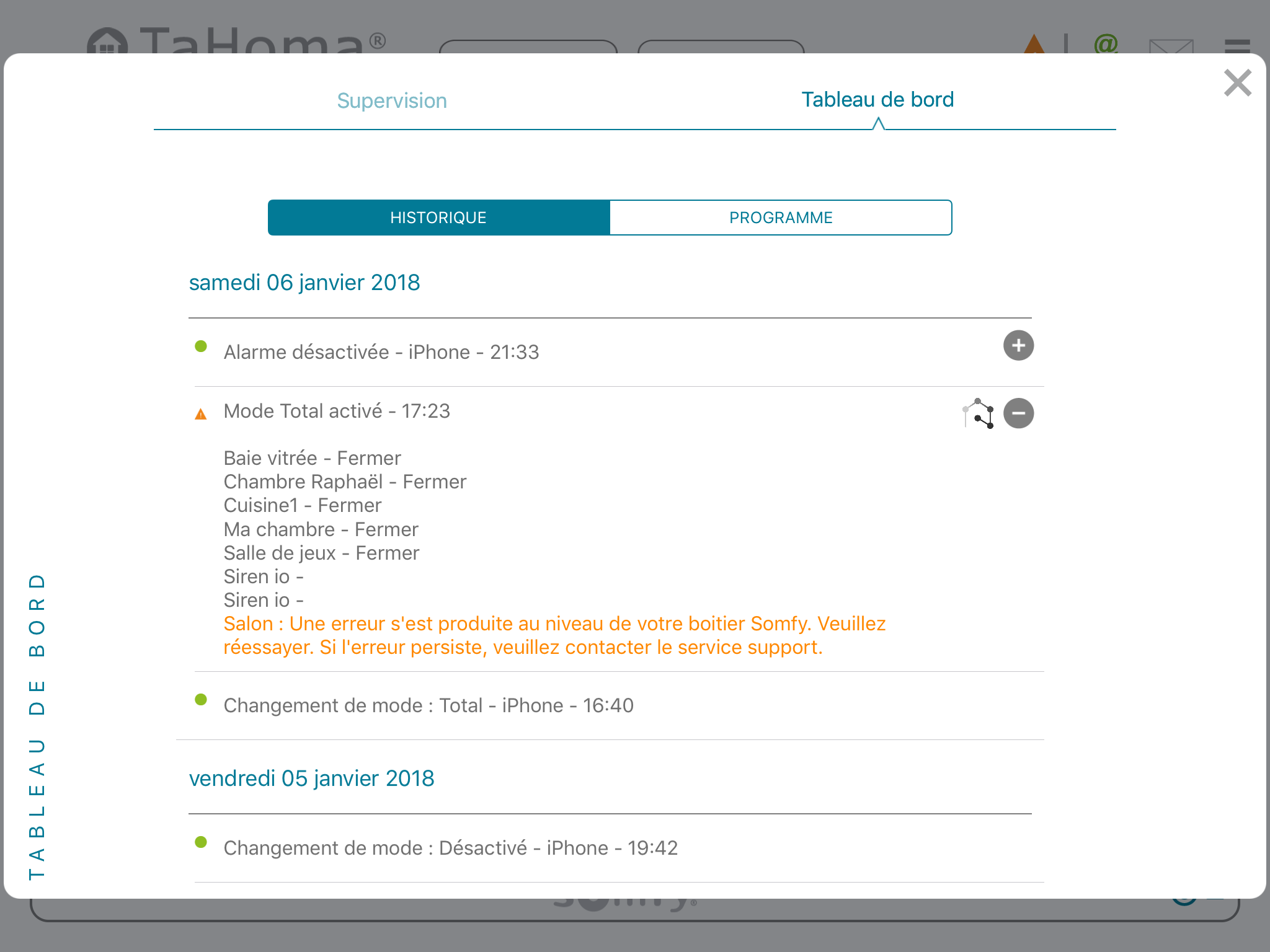

Bonsoir des que j'active mon alarme demi heure apres elle s'enclenche m'envoie une notification d'intrusion ferme mes volets comme prévu mais il n'y a pas d'intrusion . Ce soir en rentrant j'ai eu ces deux message . Merci

    c'est peut-être une perte de liaison avec la caméra qui à provoqué le déclenchement. Qui a-t'il sous l'onglet "Ma sécurité" ?

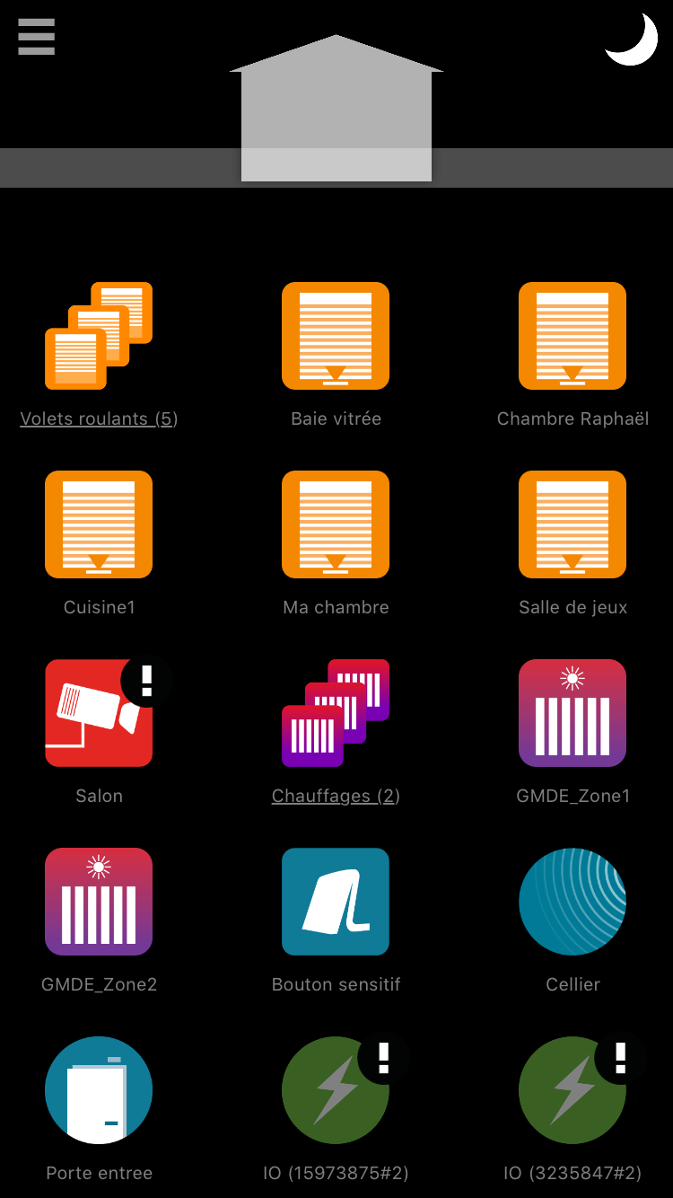

    Maintenant c’est le capteur de la porte qui ne fonctionne plus! J’ai eu un message changer les piles ou le capteur est hors de porté !!et sur mon écran je n’ai que des points f’exclamation Qu’est ce que les logos verts ?

    Les logos verts sont les capteurs de consommation de votre GMDE, le point d’exclamation lié à la caméra est un souci d'affichage sur l'application iPhone, votre caméra est parfaitement fonctionnel, il ne faut pas tenir compte du point d'exclamation qui sera corrigé lors du déploiement de la mise à jour iOS qui arrivera très prochainement.
    Pouvez-vous me transmettre une copie d'écran similaire sur un ordinateur ?

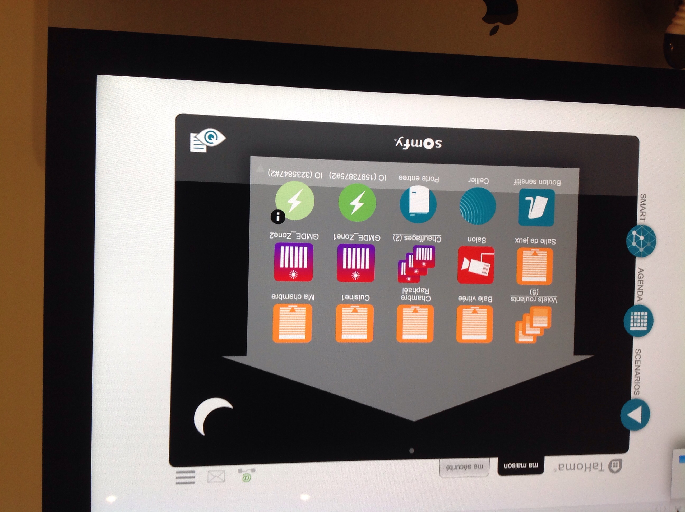

    Bonsoir oui ma caméra fonctionne très bien . Par contre pour ma sirène qui ne marche plus et que je ne peux plus rajouter que dois je faire . Le point d'exclamation sur la caméra n'apparaît plus .tenez moi au courant pour ajouter la sirène .cordialement
