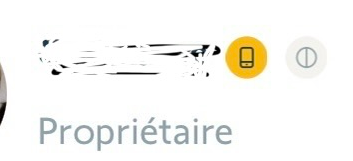

Le token de notif qui ne se remet pas en place pour mon téléphone ? Capture jointe de mon compte sur Somfy Protect, la 2e coche n'y est pas.

    Je réexplique : j'ai réglé la temporisation de déclenchement de l'alarme sur une detection d'intrusion, ça bip sur la sirene intérieur pendant quelques secondes, puis ça sonne vraiment.
    Je reçois bien le push quand l'alarme sonne, mais pendant la temporisation, je suis sensé recevoir les push critiques de détection d'intrusion, que mon iPad reçoit bien, mais pas mon iPhone.
    Je pense sincèrement que le push token côté cloud Somfy est bloqué sur mon iPad, qui ne m'a servi que pour la configuration des caméra comme vous m'aviez suggéré dans un autre post, c'est mon iPhone qui doit recevoir ces alertes critiques.
    Désolé mais pendant la temporisation il n'y a pas de message, sinon vous en auriez un chaque vous que vous rentrez chez vous.
    Votre système fonctionne donc correctement.
