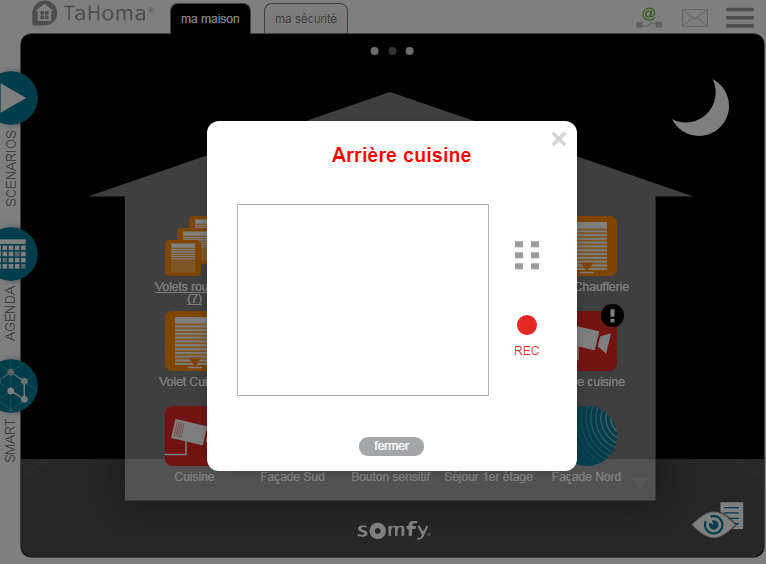

    Sur le web le message d’erreur dit « erreur inconnue »
    Et sur tablette le message d’erreur est en photo.

    J'ai réussi à appairer mes 3 caméras. J'ai les live sur mon Iphone (en local et en 4G) mais pas depuis mon PC même en local sans message d'erreur et un point d'exclamation sur la caméra concernée(voir fichier joint)
    Loic L.
    Loic L.
    Loic L.
    3
    2293 / 5000
    Effectivement ça marche sur tablette mais pas sur le pc par contre je n' ai pas de point de exclamation sur la caméra....

    @Jean Michel
    Le plugin flash n'est pas activé dans votre navigateur.
    Quand c'est activé, ça devient noir mais d'après les autres posts du forum, le problème n'est toujours pas résolu. Impossible de voir la vidéo depuis l'application web (tahomalink.com). Et pourtant tout fonctionne dans Visidom et Tahoma (Android)

    Cela fonctionne pour ma part sur iPhone et iPad mais pas sur l’interface Web de tahoma ... l’écran reste blanc

    Voilà ! Cela fonctionne à présent !
    Après activation des Plugins l’écran blanc est passé au noir, après environs 10 secondes d’attente l’image est apparu !

    Ce qui peut paraître étrange, c'est que je fais des tests sous Chrome depuis 20 mn et que ça marche depuis 5 mn !?
    Je vais tester sous Firefox.
    J'ai testé sous Firefox : ca marche aussi sans rien toucher. Il s'est passé quelque chose chez Somfy ? Si oui dites-le nous.
    Pour information quand l'image est blanche, la connexion s'effectue, le led vert reste fixe.
    Quand ça passe noir, la connexion est effectuée, le led vert clignote.
    Ensuite l'image apparaît au bout d'un moment.
    Autre information en faisant mes tests : si on va trop vite dans les tests et que la caméra n'a pas redonné la main, c'est à dire le led vert continue à clignoter, alors il faut attendre que ça passe fixe.
    Bon après plusieurs essais, c'est quand même chaotique. Je teste sous Firefox, c'est noir et l'image arrive quand elle veut après plusieurs minutes d'attente et des fois jamais.
    Au point à tester dans Firefox, j'ai décoché "Bloquer les contenus Flash intrusifs et dangereux. " Voir https://support.mozilla.org/fr/kb/plugins-flash-bloques-p...

    Sur l'interface PC les live fonctionnent 1 fois sur 10 (pas de message de défaut) et lorsque les live ne fonctionnent pas ,il est impossible de consulter les enregistrements ( dommage pour un système d'alarme )d'autant que j'ai installé ce matériel pour faire de la vidéo surveillance chez ma mère (veuve et agée de 90 ans)
    Les lives sur Iphone fonctionnent pratiquement à chaque fois mais impossible de faire des enregistrements !
    Donc en fait aucune des 2 solutions ne donne satisfaction
    Seule l'application visidom fonctionne correctement en permanence
    J'espère que Somfy va enfin traiter rapidement et sérieusement tous ces dysfonctionnements.

    Bonjour à tous,
    @ Alexandre, il n'y a eu aucune modification de notre côté.
    Mardi, vous nous indiquiez que ça fonctionnait chez vous.
    Il semblerait que le problème soit lié au réseau ou à la qualité d'image demandée, en effet, si vous essayer de vous connecter depuis un réseau un peu faible et que vous avez demandé une qualité d'image HD, vous avez de forts risques que l'image n'apparaisse.
    Et encore plus via une connexion par l'ordinateur, car la connexion doit passer par un serveur supplémentaire qui n'existe pas pour les connexions via applications.
    A tous, je vous conseilles donc de tester en baissant la qualité d'image de vos caméras.
    Vérifiez que Flash est activé sur le navigateur.
    Vérifiez l'état de votre réseau.

    Bonjour Gladys.
    Merci pour toutes vos précisions mais tous mes tests se font sur mon réseau local 1 Gb.
    Tous les périphériques sont branchés en filaire.
    La caméra est en résolution VGA.
    Le plugin Flash est activée avec aucun blocage des contenus intrusifs et dangereux (normalement déconseiller de faire)
    Je pense que je ne peux rien faire de plus.
    S'il n'y a pas de serveur intermédiaire, alors le problème vient de l'application web sur tahomalink.
    J'ai regardé avec Firebug, le script tahoma-app-configuration.js n'existe pas.
    Par conséquent le script tahoma.js retourne :
    Load "tahoma-app-configuration"
    tahoma.js:59:1
    No "tahoma-app-configuration" file found.
    Backend URLs :
    API V1 : /enduser-mobile-web/externalAPI/json/
    API V2: /enduser-mobile-web/enduserAPI/
    Est-ce qu'il ne faudrait pas déjà regarder de ce côté là ? Merci de faire remonter l'information aux développeurs. Remettre le fichier manquant ne prend pas de temps.

    Je ne suis visiblement pas aussi pas aussi qualifié qu'Alexandre en informatique mais mes problèmes semblent être les mêmes.
    J'ai appelé Somfy ce matin La discussion a duré 3/4h . Après m'avoir répondu que leur pb de serveur était résolu , le technicien s'est finalement rétracté et a reconnu qu'il y avait toujours un problème de serveur qui perturbe l'interface web tahomalink .il semble que ce problème soit en cours de traitement mais il n'a pas voulu me donner un délai de résolution! (J'avoue ne pas comprendre car Gladys écrit dans un post précédent que la connexion PC doit passer par un serveur qui n'existe pas!)
    Finalement le technicien de ce matin m'a demandé de me connecter depuis mon téléphone (Iphone6) . L'accès aux lives depuis mon Iphone fonctionne correctement mais il est impossible de consulter les enregistrements ,il a conclu à un pb lié à mon réseau personnel . N'ayant pas de 4G au moment de notre entretien , je n'ai pas pu faire le test. J'ai récupéré mon réseau 4G mais ça ne marche pas mieux (toujours pas d'accès aux enregistrements)
    Merci d'avance à Somfy de faire le nécessaire pour faire fonctionner cette installation de manière satisfaisante au moins sur un interface (Iphone ou PC)
    J'ai peut-être l'esprit étriqué mais je n'arrive pas à comprendre comment le pb peut venir de mon réseau puisque l'application visidom fonctionne parfaitement en wifi (à partir de ma box ) comme en 4G alors que l'appli Tahoma link fonctionne 1 fois sur 10 de ma box et pas mieux depuis celle de ma mère!

    Sur les tests réalisés, nous avons des écrans blancs, quand Flash n'est pas activé pour la page.
    A savoir que selon les paramètres choisis Flash n'est pas forcément toujours actif par défaut sur la page et que sur certains navigateurs en cas de nettoyage (type: vider le cache) cela désactive également Flash.

    Bonjour Gladys,
    Pour info, Je visualise les lives 1 fois sur 10 (depuis mon PC )Je n'ai jamais d'écran blanc donc Flash est activé. D'autres parts ,les lives fonctionnent toujours depuis mon Iphone que ce soit en WIFI ou en 4G .
    Gladys B.
    Gladys B.
    Gladys B.
    Bonjour Jean-Michel,
    Sur les applications Smartphone, il n'y a pas de serveur relais, par conséquent, cela passera toujours mieux sur les applications que l'interface PC.
    Il faudrait vérifier le débit descendant que vous avez sur l'ordinateur avec lequel vous essayé de visualiser votre caméra, si ce débit est trop faible avec le serveur relais en plus à passer, il est très probable que vous ne puissiez accéder à la caméra.
