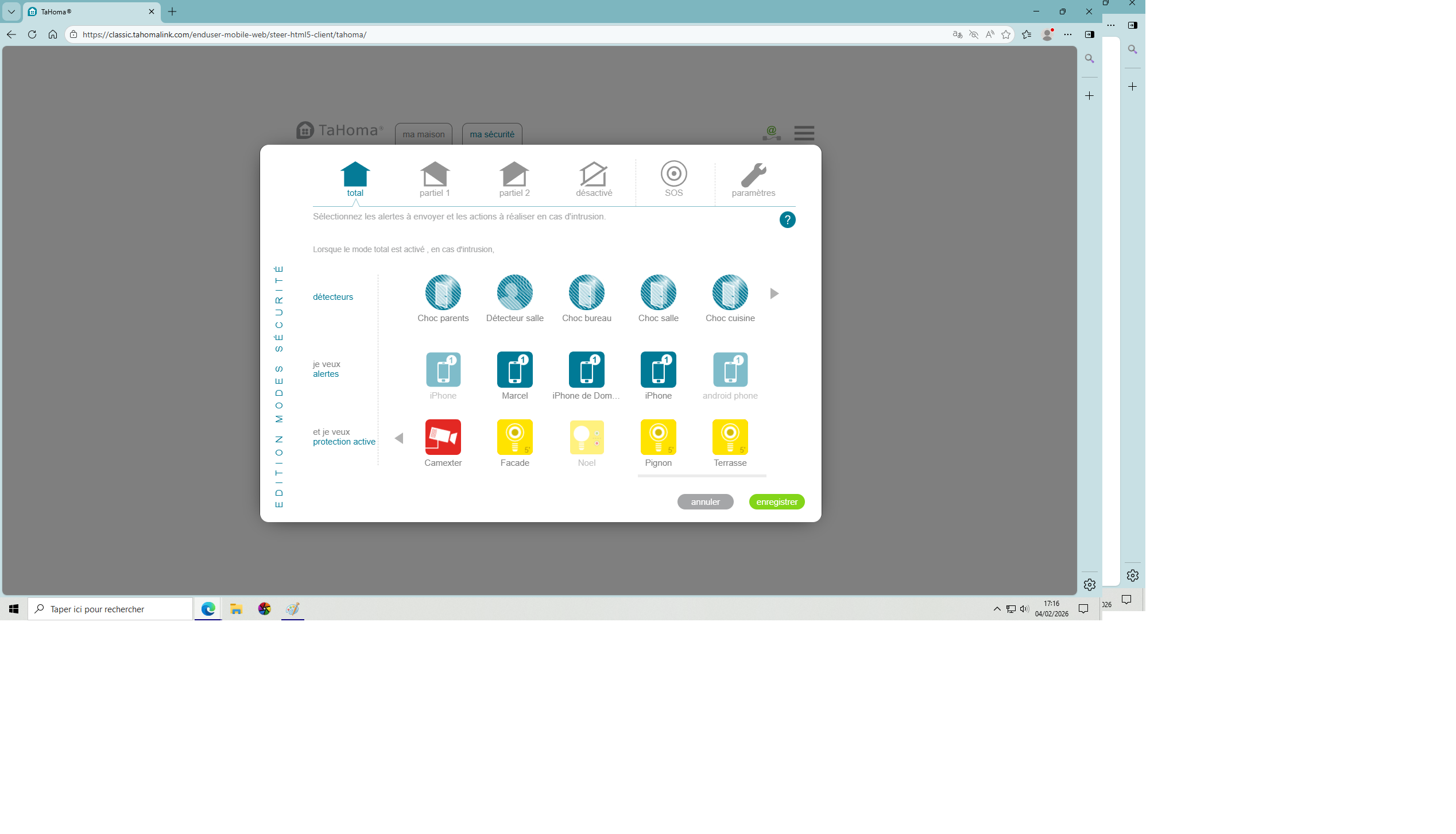

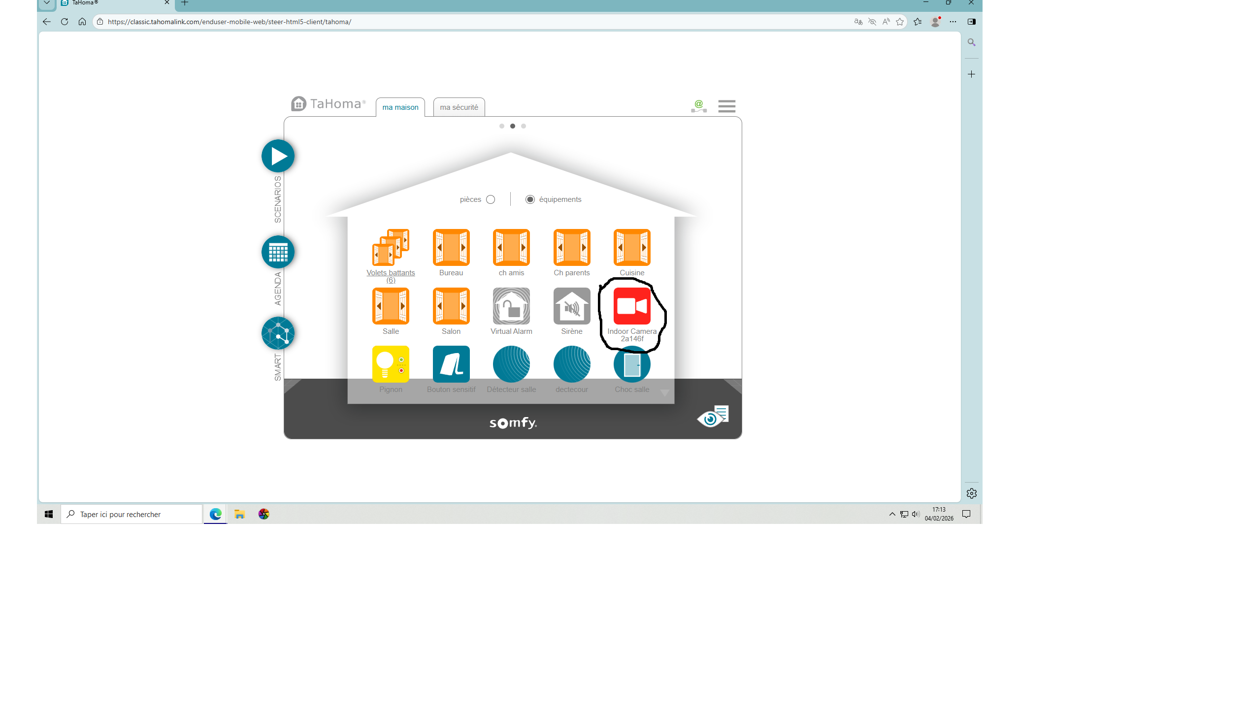

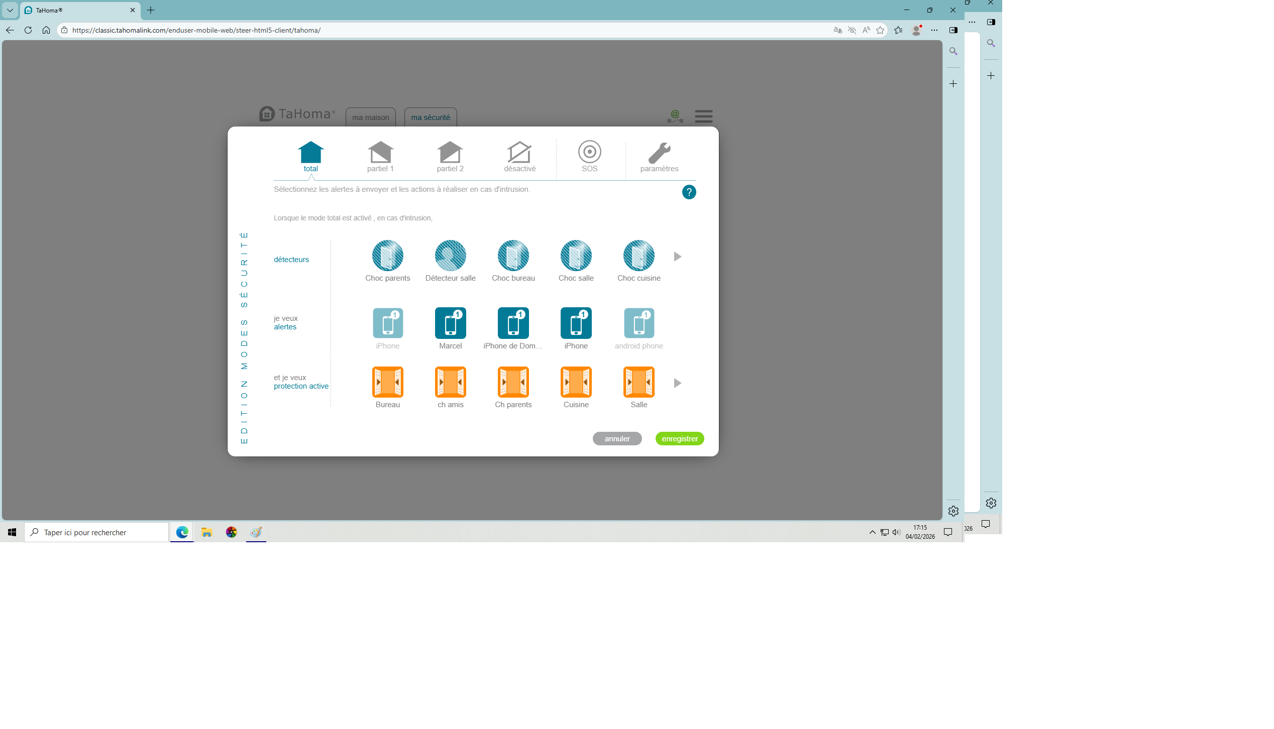

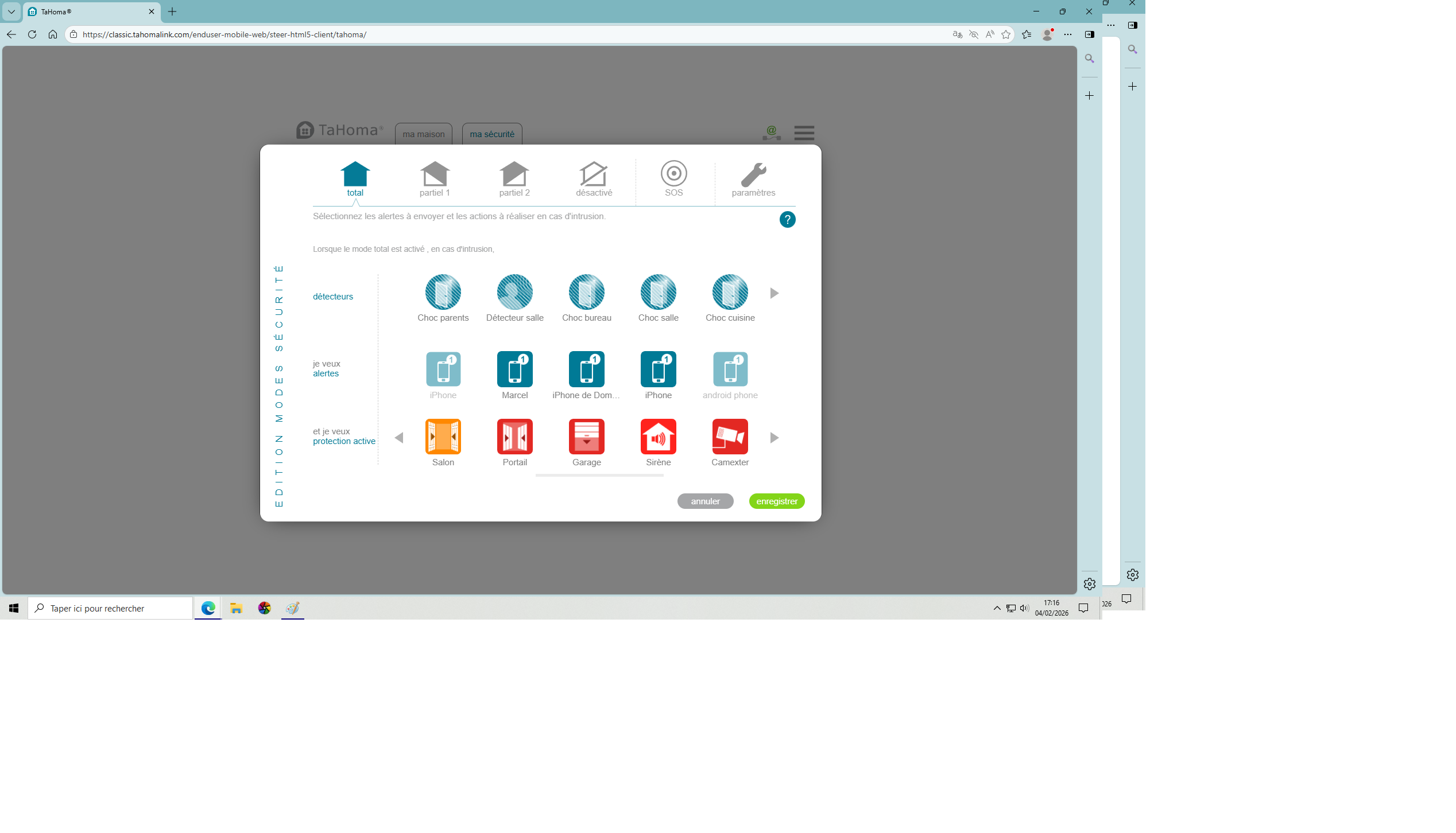

    Je n'ai pas de liens concernant votre 2 eme réponse
    Ce qui m'etonne c'est que j'ai bien la nouvelle camera dans "ma maison" (voir photo) mais je ne la retrouve pas dans ma securite pour pouvoir l'integré à ma protection active (voir 3 photos)

    Bonjour Marcel,
    La Indoor n'est pas intégrable à la partie sécurité.

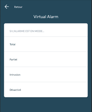

    Ok, vous avez besoin d'explication.
    Les caméras Somfy Protect ne peuvent pas s'intégrer dans le volet sécurité de la Tahoma V2.
    Quel type de scénario pouvez vous faire.
    Quand vous créer un scénario vous avez la possibilité de récupérer l'Etat de l'arme ( uniquement pour la caméra) et vous avez le choix entre les options que j'ai affiché en copie d'écran. Si vous choisissez par exemple "intrusion" vous pouvez fermer les volets, ou allumer des lumières ou tout autres actions disponibles dans la liste.
    Vous pouvez aussi faire un scénario pour activer la caméra ou pour la désactiver avec un lanceur de scénario comme une télécommande.
