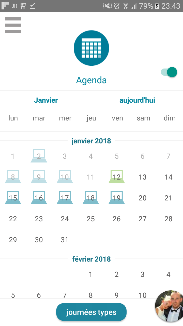

    vous avez bien affectés des journées tous les jour?
    copie d’écran ?
    Johnathan B.
    Johnathan B.
    Johnathan B.
    480 / 750
    Voici la copie d'écran de mon planning. Aujourd'hui vendredi le planning ne c'est pas réalisé! Alors que c'est le même type de journée et les même scénario que les autres jours
