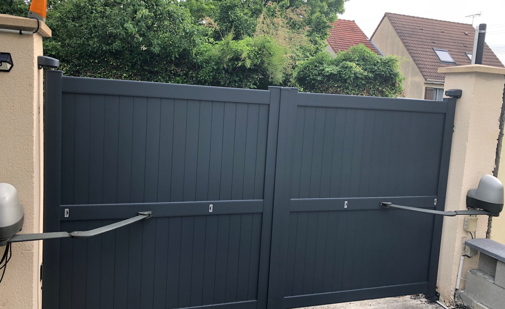

    Bonjour, suite à un changement de portail (passage de bois en alu) en conservant mon système SGA 6000, je rencontre le même souci. L'installation a été réalisé par un professionnel.
    Je comprends qu'il n'y a pas de moyen de réglage sur le moteur. Il me semble que les bras sont correctement fixés comme sur la notice.
    Pourriez vous également m'apporter vos conseils svp ?

    Il vous semble que les bras sont bien fixés ...
    Montrez des photos vues de haut, portail fermé.
    Moi aussi je suis passé d'un bois en alu en conservant mon SGA.
    Si les réglages sont identiques d'un portail à l'autre, aucune raison que les fonctionnements diffèrent.
    Sauf, si le nouveau portail a eut sa cote A modifié.
    Comme le demande Richy, faites des photos du portail en général et de chaque bras vu du dessus.

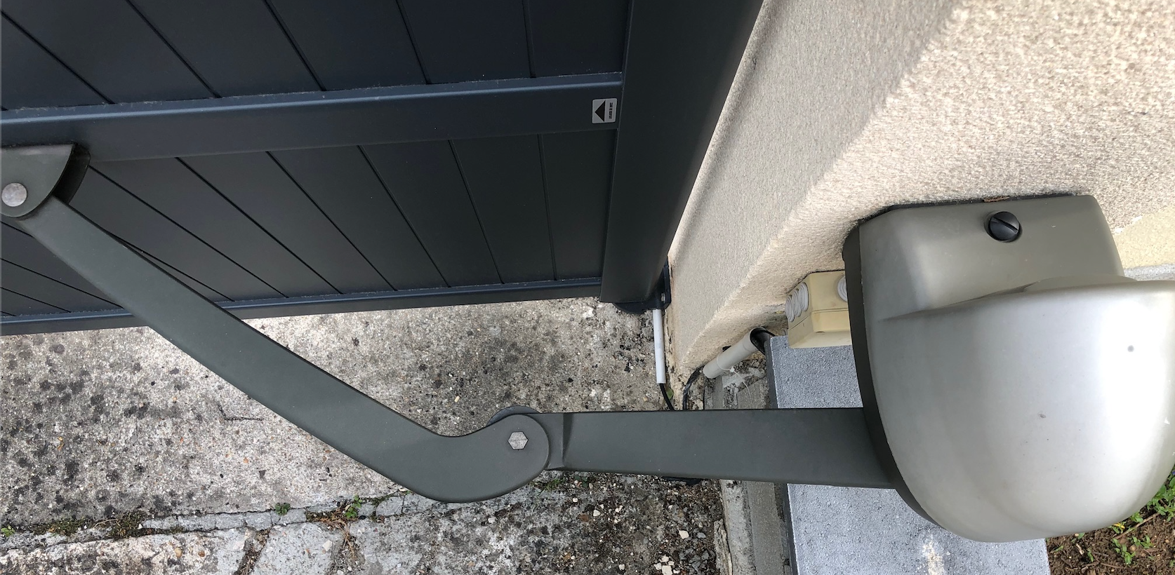

    Bonjour, Merci pour vos retours. Voici l'installation.
    Richy C.
    Richy C.
    Richy C.
    Verdict :
    Pattes sur les vantaux mal positionnés, bras pas poussés à fond !
    A revoir en suivant la notice ...
    Voilà....l'alu n'y est pour rien !
    Retendez les bras à fond vers le milieu du portail tout en appuyant ferment sur les vantaux et en mettant les bras à fond de mouvement coudale.
    Mettez-vous à deux c'est mieux.
    Vous verrez que le vent n'aura plus d'incidence.

    Cela va s'approcher de l'angle du pilier.
    Pouvez-vous donner vos cotes A et B ?
    Au pire, il faudra placer un support sous le moteur pour augmenter l'angle.
    https://boutique.somfy.fr/plaques-de-fixation-pour-pilier... franchement à vue de nez, il ne devrait pas y avoir de pb.
    En changeant mon portail j'ai perdu 50mm de cote A, aucune différence de fonctionnement, après un auto apprentissage bien sûr;
