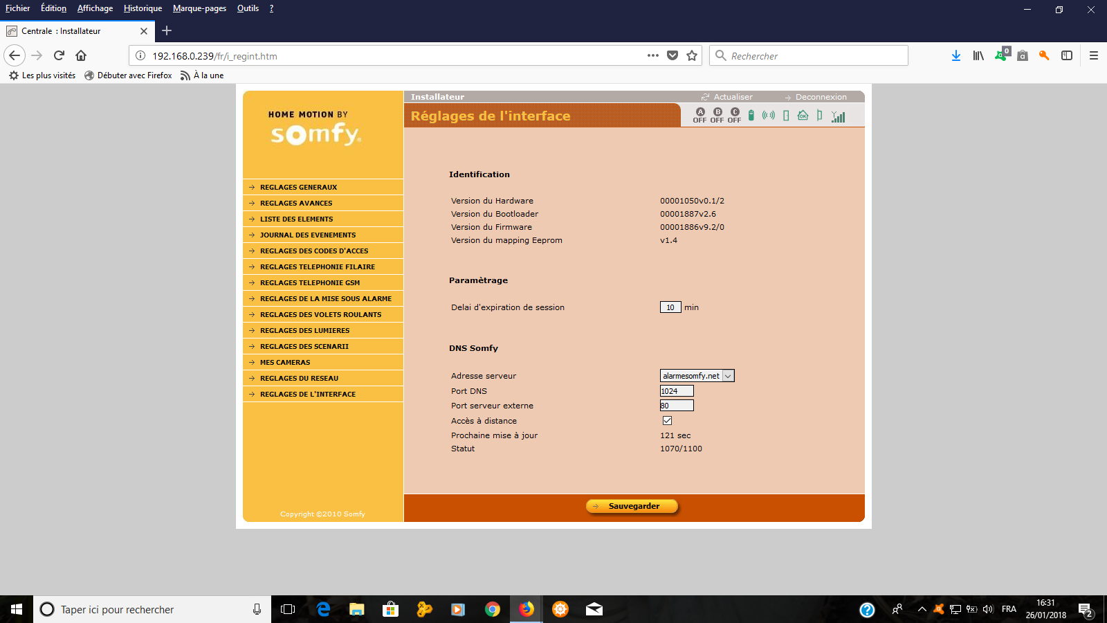

    Je viens de tout reconfigurer mais je n'ai toujours pas accés depuis l'extérieur avec mon smartphone à mon alarme sauf en local avec wifi maison. cela vient peut être de alarmesomfy.net
    pouvez-vous faire des copies c'écran du Réglage de l'interface et du Réglage réseau en mode installateur à partir de la console web ?

    fichier joint.
    j'ai testé suivant procédure les 2 protocoles:
    https et http xxxx.alarmesomfy.net et rien n'abouti.

    voici mes captures ecran
    Sur le réglage réseau, passez :
    DNS Primaire : 8.8.8.8
    DNS Secondaire : 8.8.4.4
    Su le Réglage de l'interface, passez le Port DNS de 1024 à 80
    Bonne soirée !
