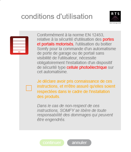

    Ensuite, si vous parlez du message joint, ce n'est qu'un message d'avertissement qu'il faut valider en cochant la case.
    Ce n'est pas ça qui va empêcher votre motorisation de fonctionner dans une programmation.

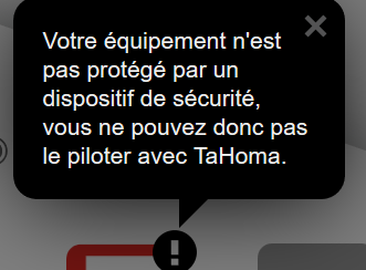

    Concernant le message, j'ai bien eu le message que vous avez joint à l'association du volet dans la Tahoma et je l'ai acquiescé. J'ai par contre toujours les messages tels que ci-dessous dans l'interface.

    Pour le message, je ne connaissais pas ! On en apprend tous les jours !

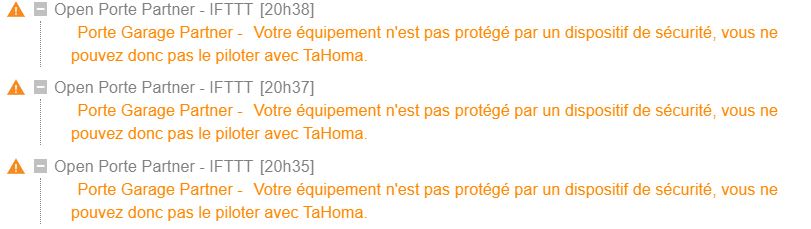

    Pour info voici les messages d'erreur qui sont générer dans le tableau de bord de la Tahoma
