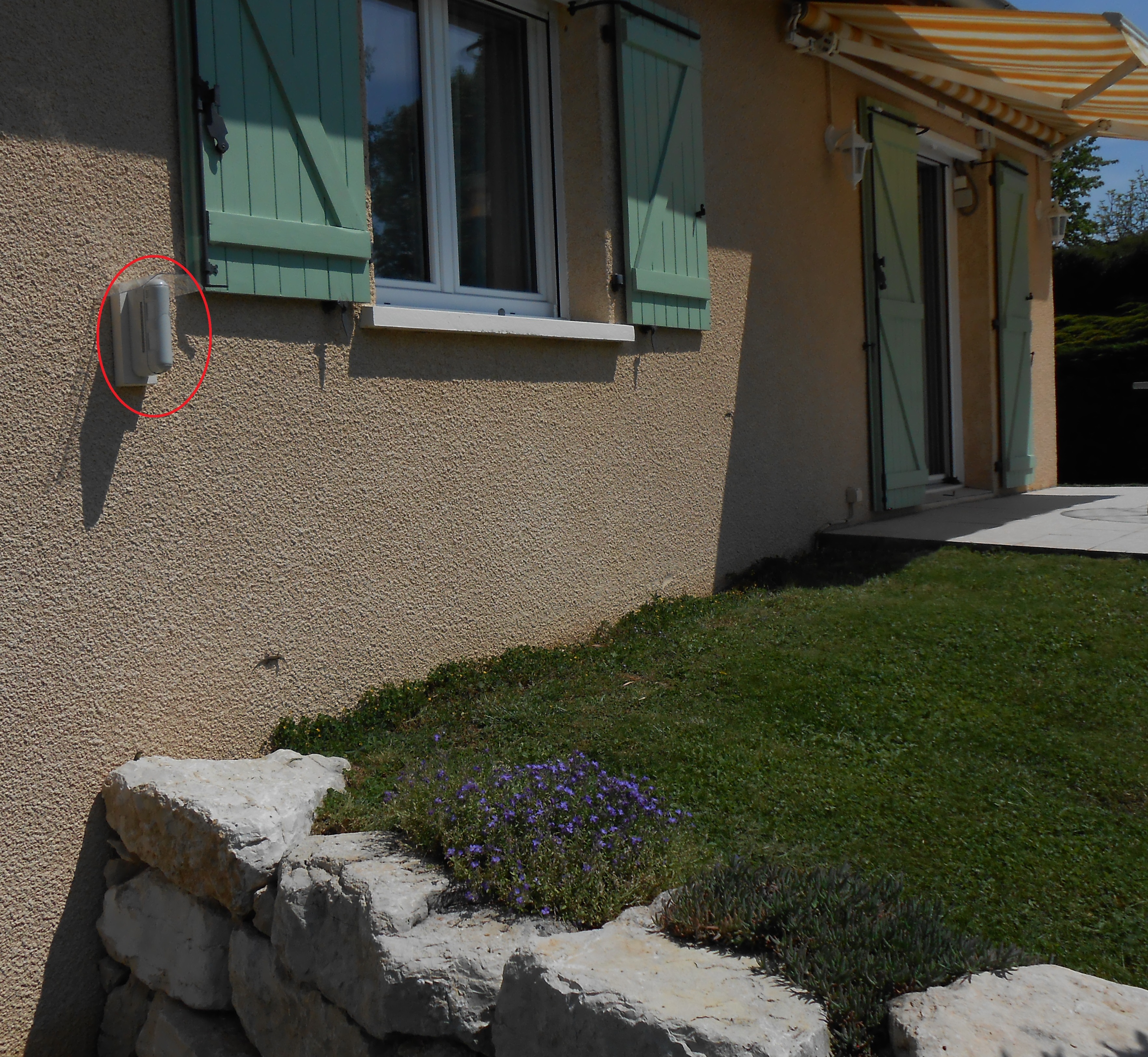

    Le DME bi-tech n'a pas du tout les mêmes fonctions et utilités que le DMEF.
    Le DMEF est spécialement conçu pour couvrir tous les ouvrants d'une façade gràce à son rayonnement linéaire double de jusqu'à 12m de chaque côté.
    Le DME bi-tech ne couvre qu'une zone de 90° à 8m maxi en HF.
    Voyez en photo un DME et un DMEF posés chez moi.

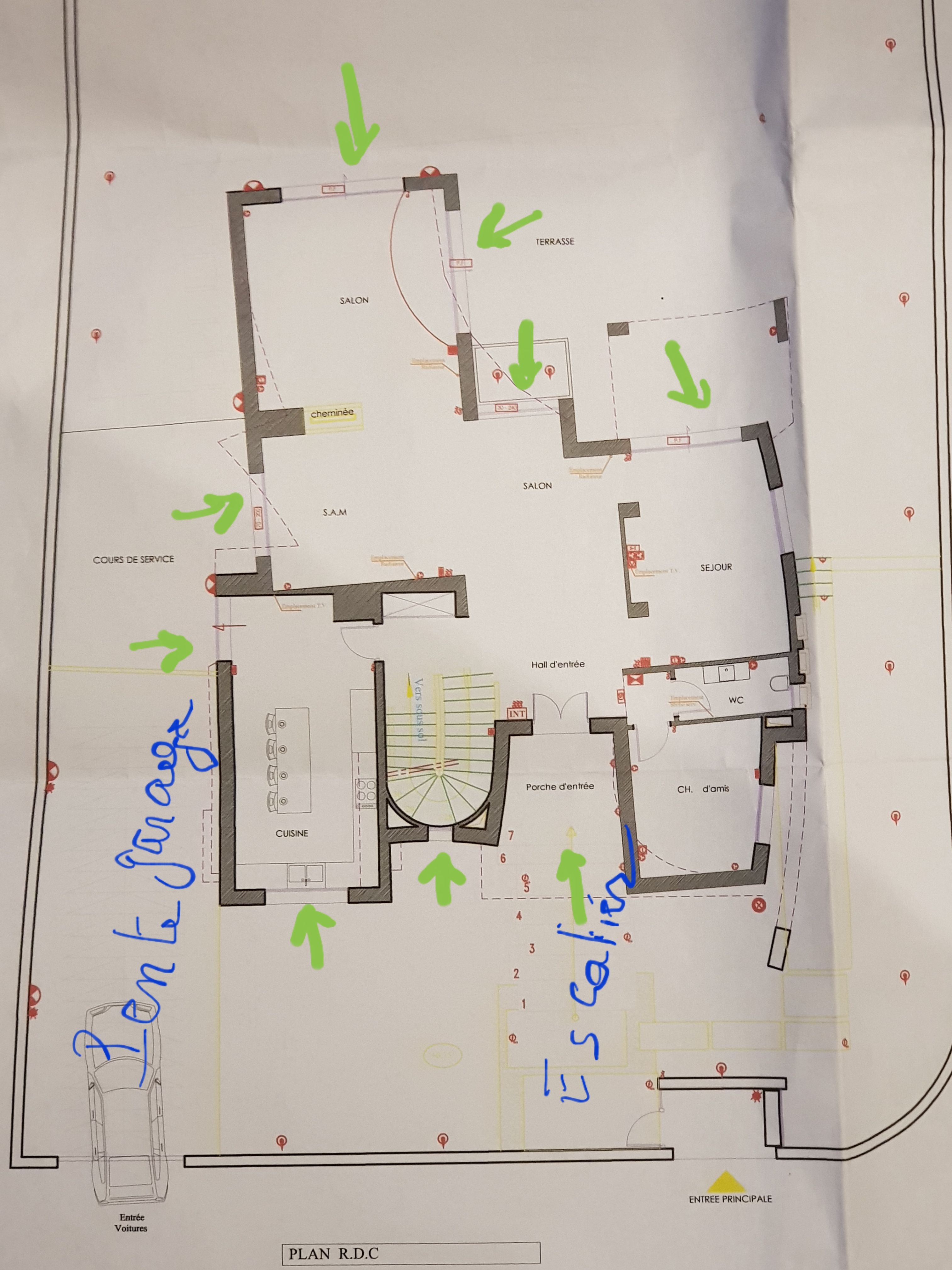

    Merci encore une fois. Voici le plan des ouvertures à sécuriser. Votre avis pour les DME à installer.
    Les ouvertures sont marquées par une flèche verte sur la façade avant il y a une pente à l'entrée de garage. Le niveau de la porte d'entrée est plus haut par rapport au jardin on y accède par 8 marches d'escalier

    Bonjour Fehmi,
    Pourriez-vous m'indiquer les cotes X et Y de l'image ci-dessous ? De la même manière est-il possible qu'une personne s'introduise chez vous par la flèche rouage ?
