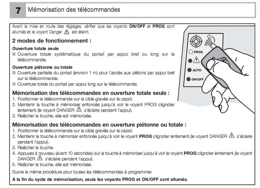

Heureux et récent détenteur d'une motorisation SOMFY LS 440, les deux télécommandes fournies ont bien été programmées par la société qui a installé la motorisation et le portail: ouverture totale bouton de gauche et ouverture piétonne bouton de droite.
Je viens de racheter une télécommande SOMFY KEYTIS-NS-2-RTS supplémentaire. En suivant la documentation fournie de la motorisation, je programme sans aucune difficulté l'ouverture totale sur le bouton de gauche.
Mais quid de la programmation du bouton droit pour l'ouverture piétonne, non mentionnée dans la documentation et introuvable sur internet (jusqu'ici ...).
Merci d'avance pour vos précieux retours.

    voyez le dernier paragraphe de l'extrait de documentation joint:
    Bonjour Kiko et Jean-Luc,
    La réponse apportée par Jean-Luc est pour une motorisation LS400, dans votre cas Kiko, la procédure à suivre pour votre motorisation LS440 sera la suivante :
