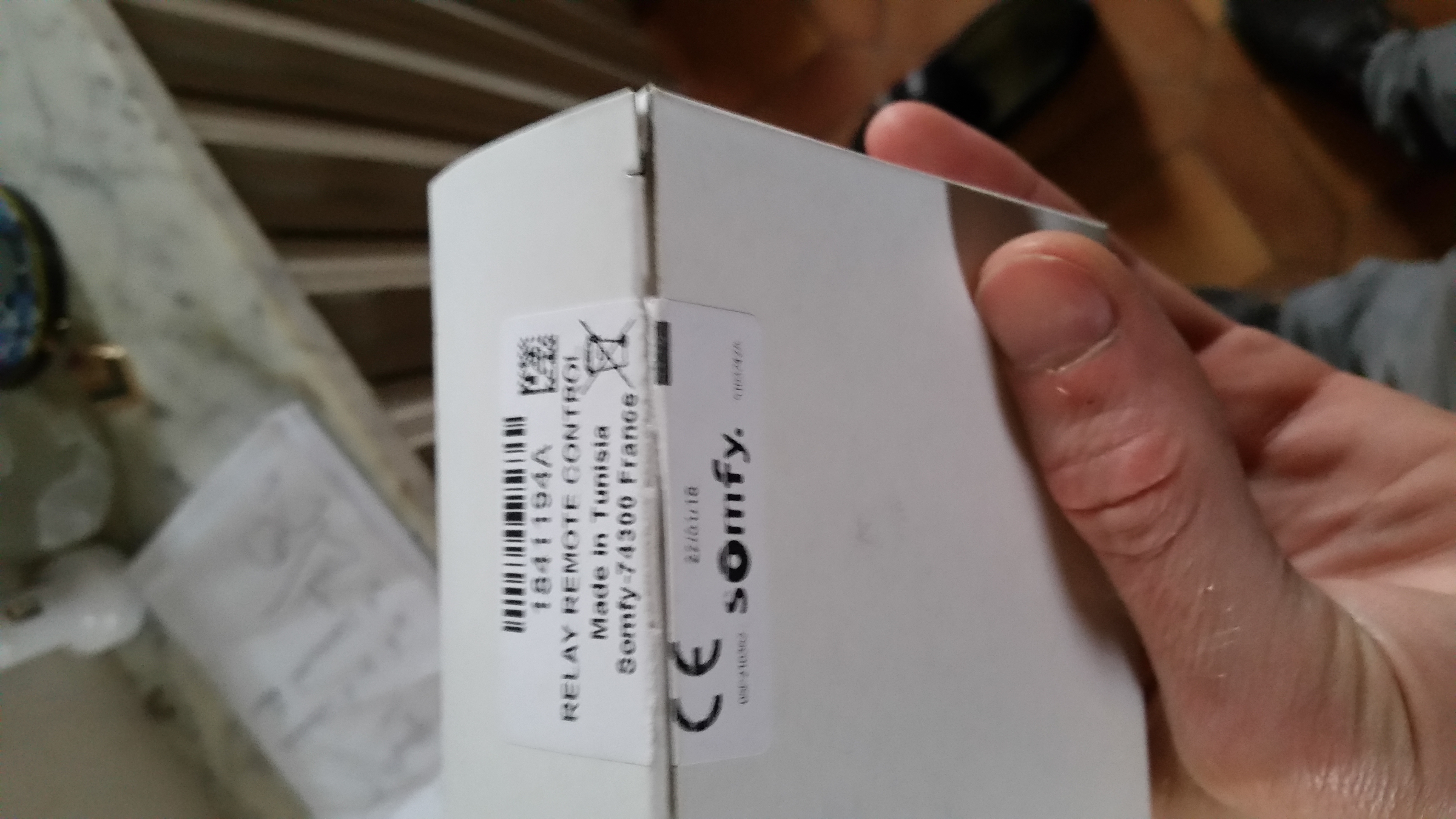

J'ai pose chez moi une motorisation sgs501. Le kit etait livre avec 2 telecommandes programmees. Je souhaite en rajouter 2. Jai donc commandė sur le site somfy 2 telecommandes comme sur la photo....impossible de les programmer... ais je acheter le bon materiel?
Harold
    non, ce que vous avez est une télécommande relais qui sert à enregistrer le portail dans la box domotique.
    Voyez ce lien:
    https://boutique.somfy.fr/telecommande-keytis-ns-2-rts-po...
