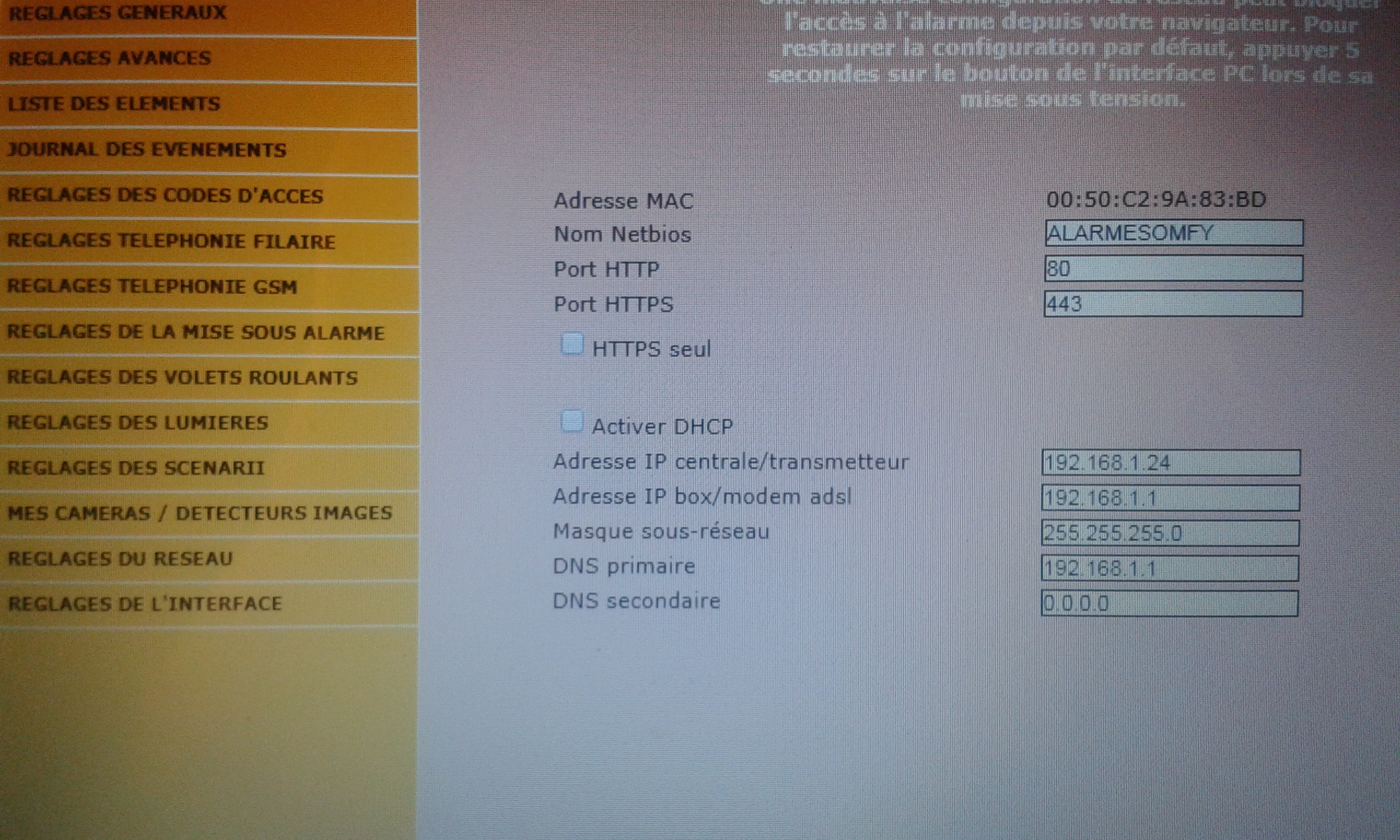

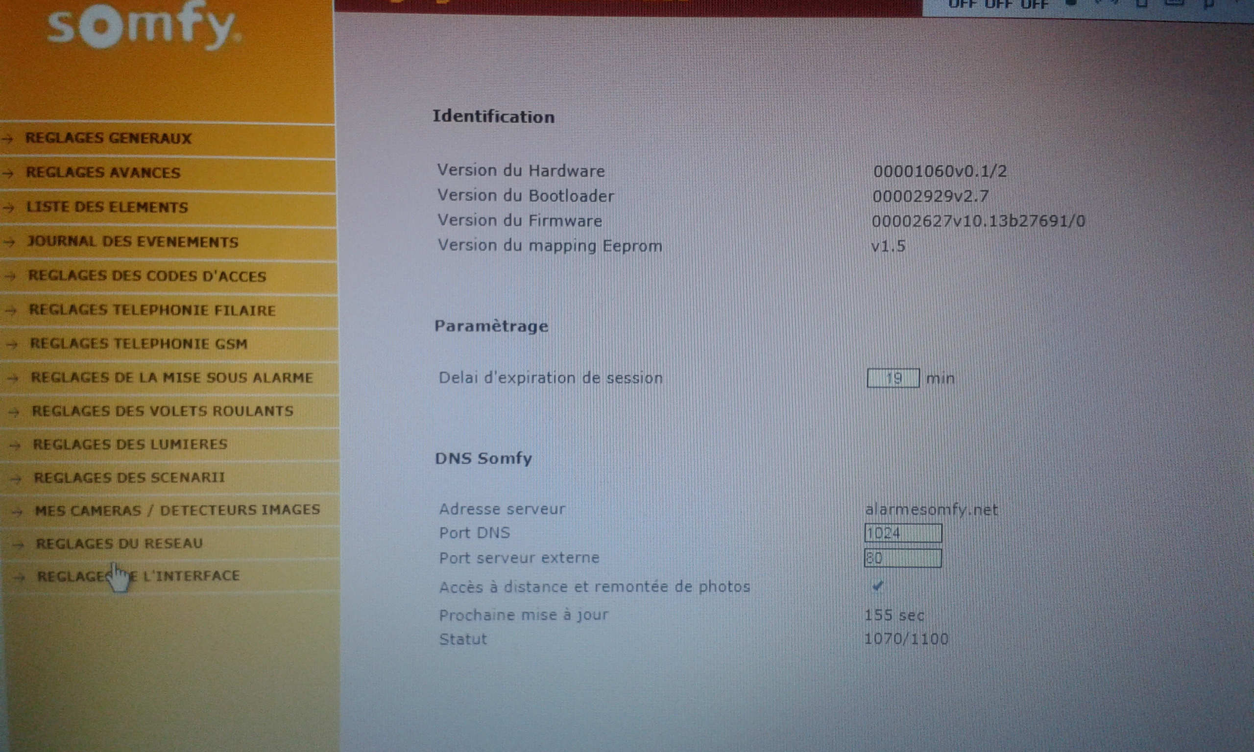

    Pouvez-vous faire une copie d’écran à partir de la console Web en mode Installateur
    du « Réglage réseau » et du « Réglage de l’interface » .

    voici les pieces demandées
    Sur le « Réglage de l’interface, passez :
    Le Port DNS de 1024 à 80
    Sur le « Réglage réseau » mettez :
    DNS Primaire = 8.8.8.8
    DNS Secondaire = 8.8.4.4
    Il est préférable de mettre un chiffre compris entre 201 et 240 sur le dernier digit de l'adresse IP de la centrale.

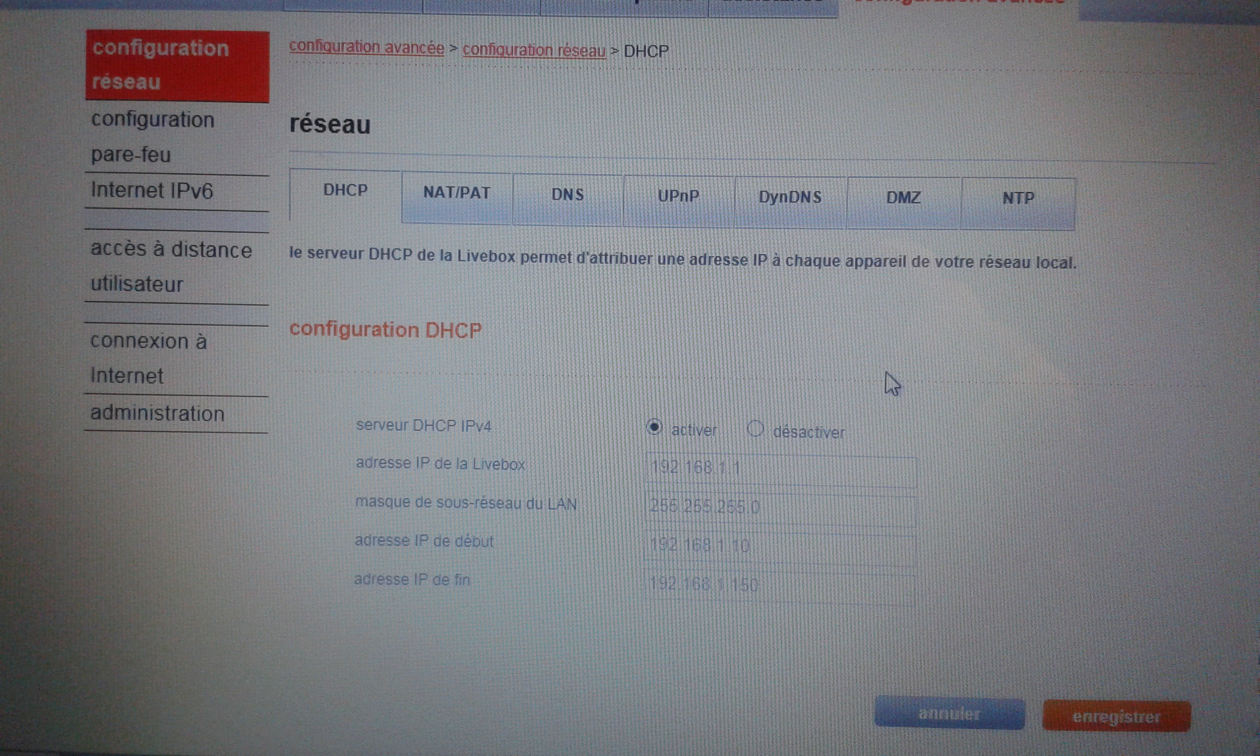

    Si ça ne fonctionne pas, pouvez vous faire une copie d'écran de l'ouverture des ports sur votre box FAI ?

    je pense avoir trouve ce que vous me demande

    çà marche . merci beaucoup
