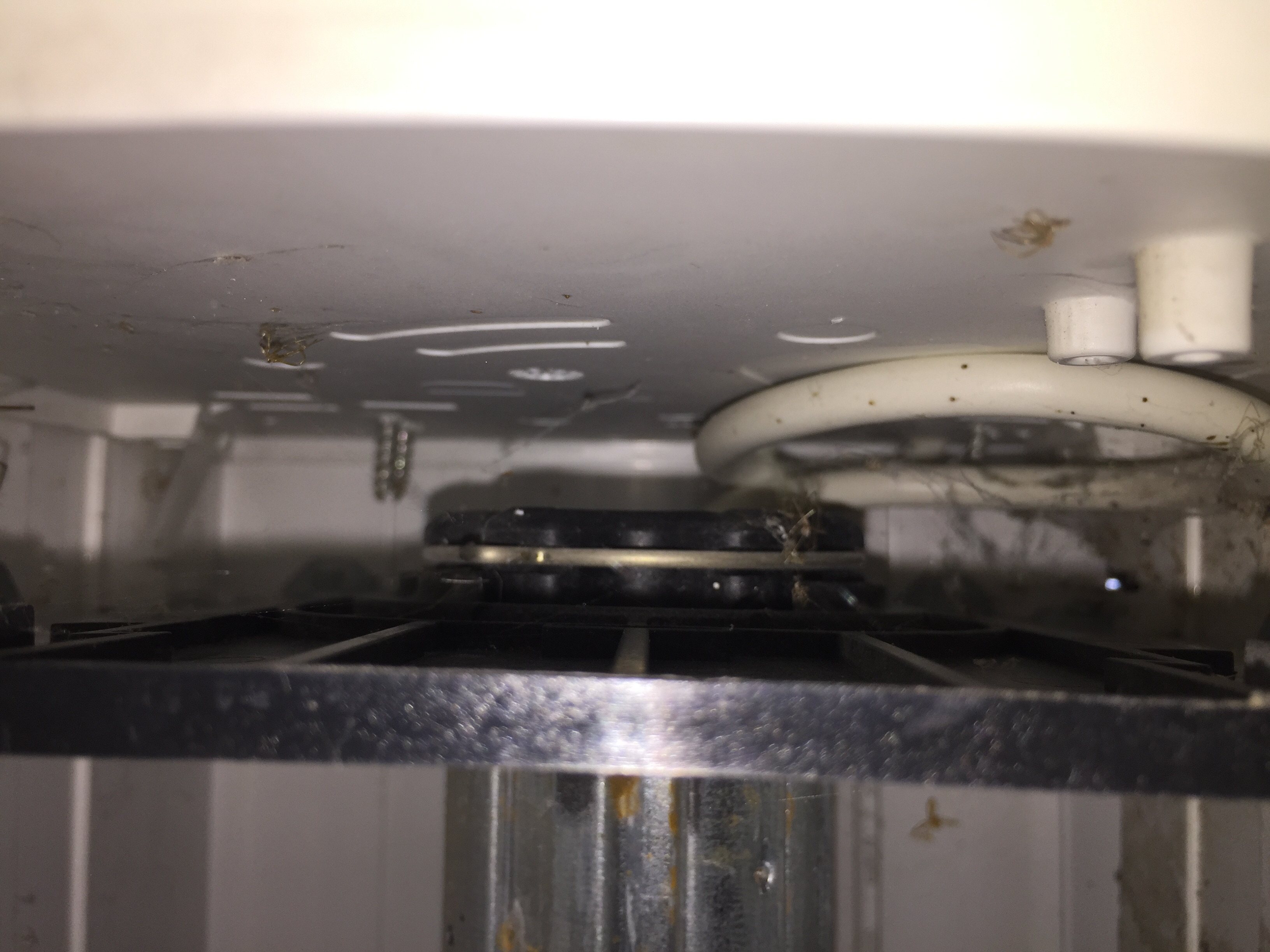

Mon volet roulant filaire broute en butée haute et basse et je suis obligé de l’arrêter Par l’inter donc certainement obligé de changer le moteur
Je cherche donc sa référence qui à priori se trouverais sur la tête (photo en Pj)
Mais je ne vois rien
La seule que j’ai trouvé,c’est sur le tube:
ZF 54-05 46-05
Est ce que ça peut suffir pour changer mon moteur?

    il faut sortir le moteur du tube si vous ne voyez pas la référence à l'extérieur.
