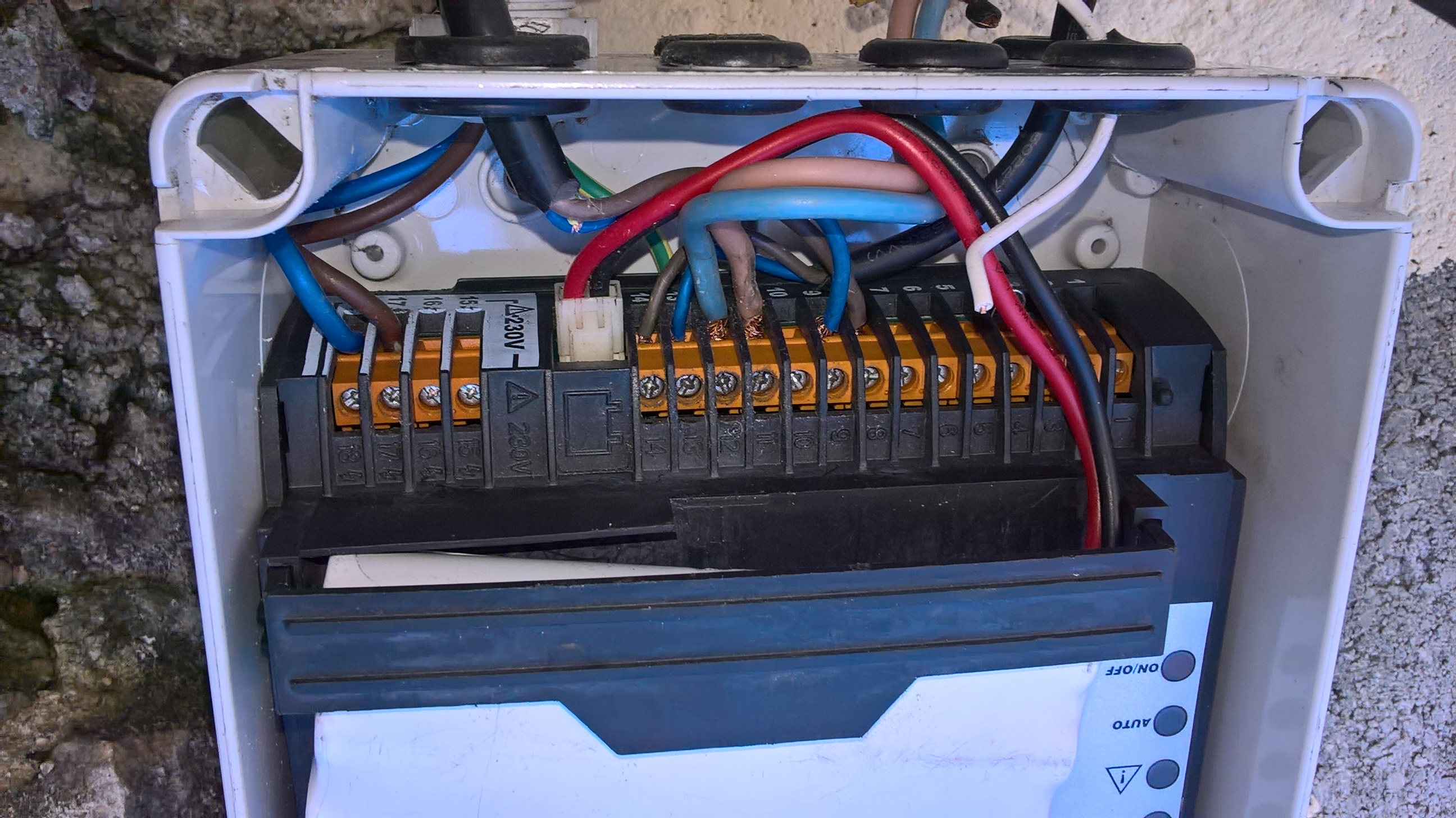

    Déjà, le fil d'antenne est cassé, la distance de commande doit être réduite.
    Si le voyant rouge clignote après un défaut de mouvement des battants, oui le boîtier est en panne. vous pouvez le faire réparer économiquement, cliquez sur mon nom pour contact.
    Bien entendu, vous pouvez remplacer le boîtier par un neuf, pour cela, il faut connaître la référence de la motorisation.
    Oui votre fil d'antenne est cassé ?
    Ce qui m'étonne est qu'il semble avoir été coupé par une pince coupante ????
    Avez-vous des cellules? Je vois in shunt entre 3/4 ?
    Votre boitier étant un On/Off il doit déjà avoir pas mal d'année, donc le diag de Richy semble exact.
    Boitier HS, à changer ou à réparer.
    Le prochain boitier, évitez de le faire fonctionner sans antenne, ils sont cà en horreur !
    Bon W.E
    ne cherchez pas !
    Faites réparer ou remplacer l'électronique !!!
