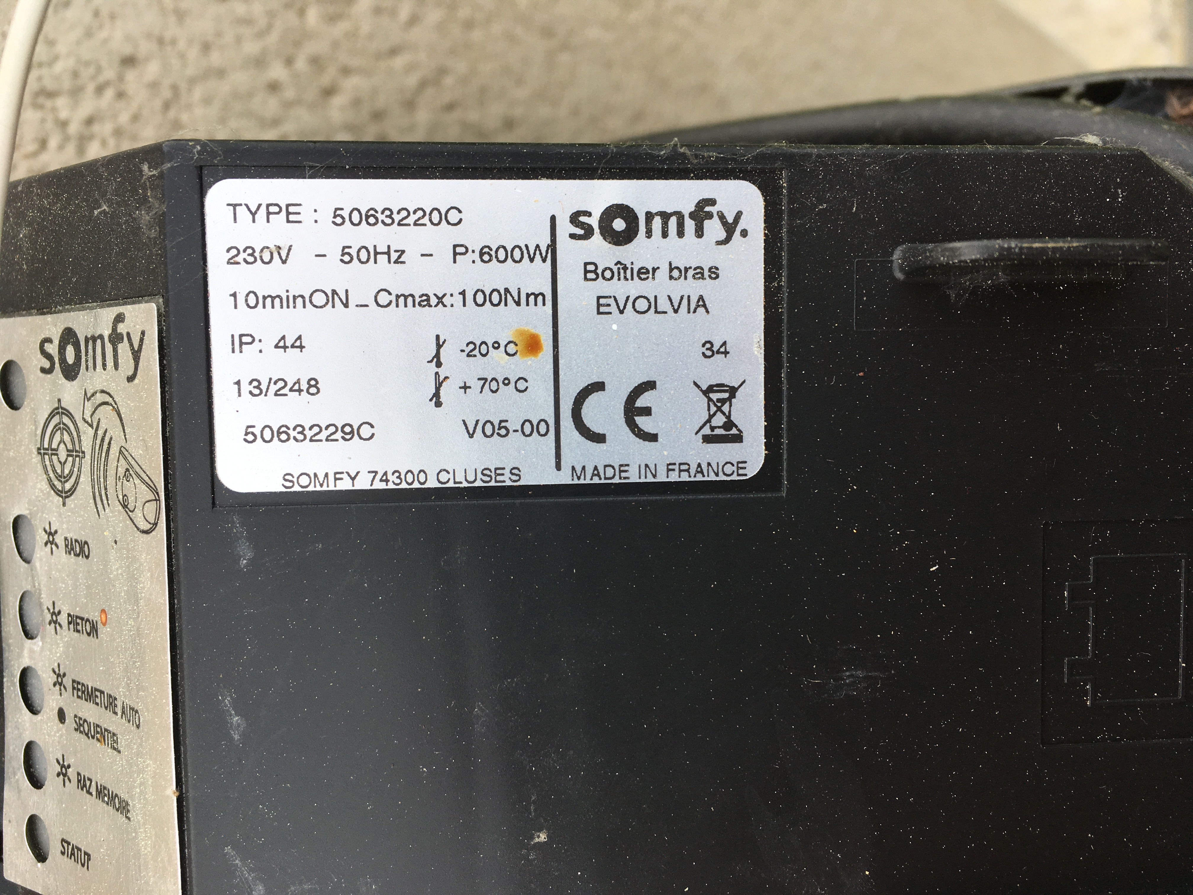

    retirez l'accus de secours et faites une photo claire de l'affiche apposée sur le boitier, ainsi je saurai son âge.

    Voici la photo demandée

    Votre boitier est de Août 2013, donc plus garanti.
    Faites les tests demandés + vérif câblage.
    Si pas de résultat il se peut que le boitier soit HS.
    Dans ce cas, à changer ou à réparer:
    Boitier nouvelle génération:
    https://boutique.somfy.fr/boitier-electronique-rts-pour-e...
