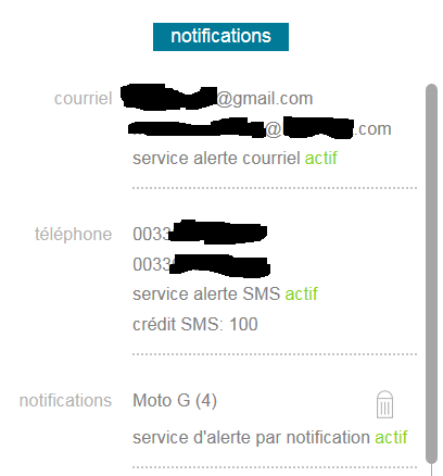

hier vers midi, j'ai acheté 100 SMS. Je les vois sur mon compte. J'ai bien associé mon numéro de téléphone (code saisi).
Puis entre 17h40 et 19h00 j'ai déclenché à plusieurs reprises mon alarme (en patientant longtemps avant de l'arrêter).
Résultat : aucun SMS reçu....
Pourriez-vous m'indiquer pourquoi cela ne fonctionne pas ? Si cela est normal ? ce qu'il y a à faire ?

    Bonjour Max,
    Lors du paramétrage de chacun des modes de votre TaHoma Serenity, vous devez sélectionner comment vous souhaitez être alerté, il existe 3 pictogrammes différents et chacun correspond à un type d'alerte :
    Avez--vous bien activer les SMS ?

    je pense que vous avez résolu mon problème. Je ne m'étais fié qu'à l'écran suivant (cf copie d'écran jointe) où il est indiqué que tout est actif. Je n'avais pas pensé à aller voir du côté du paramétrage des modes (par contre ce qui est bizarre, c'est que sur le mode total, même les notifications n'étaient pas actives et pourtant je les recevais...)
    En tout cas merci je vais poursuivre les tests
