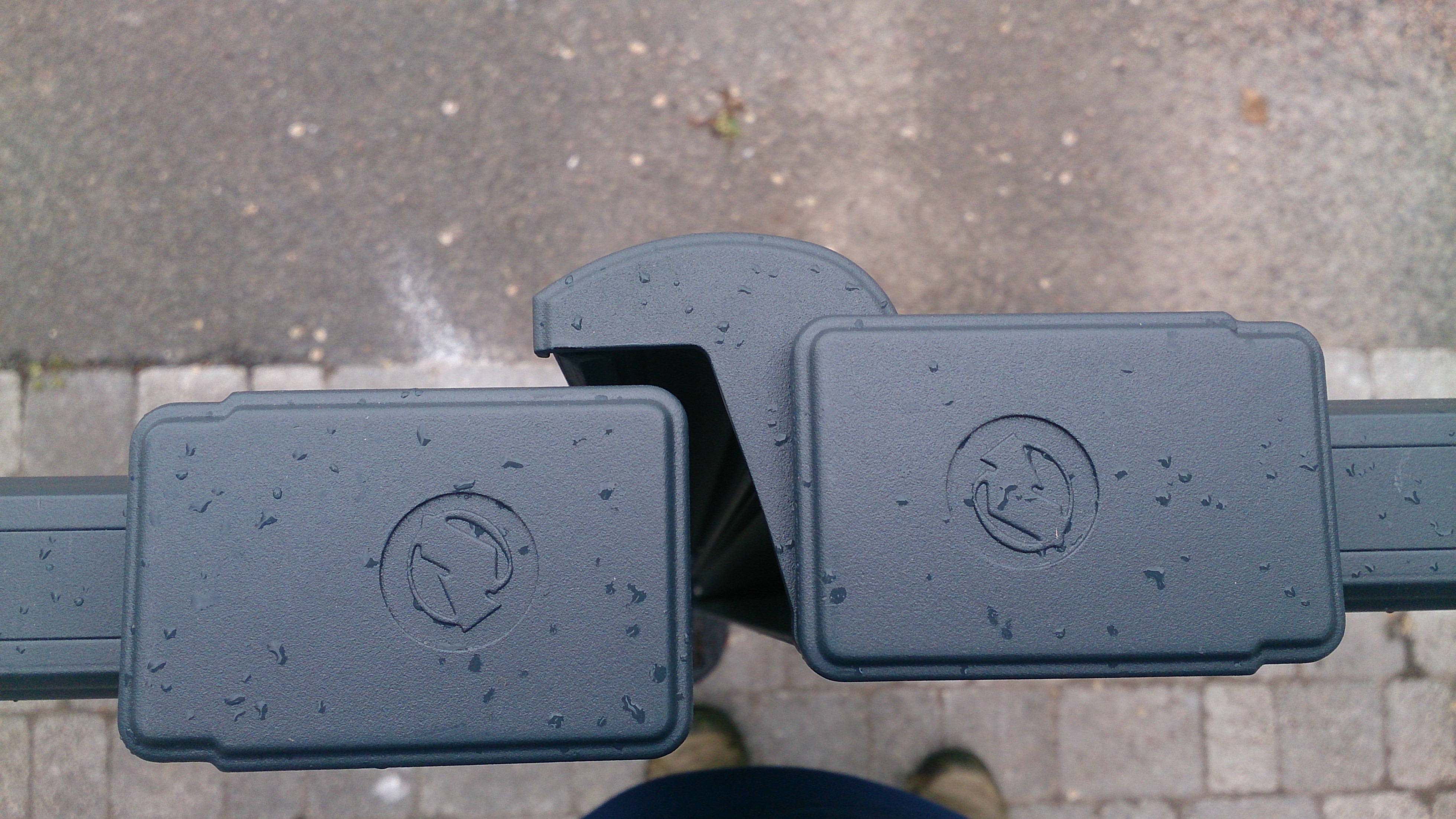

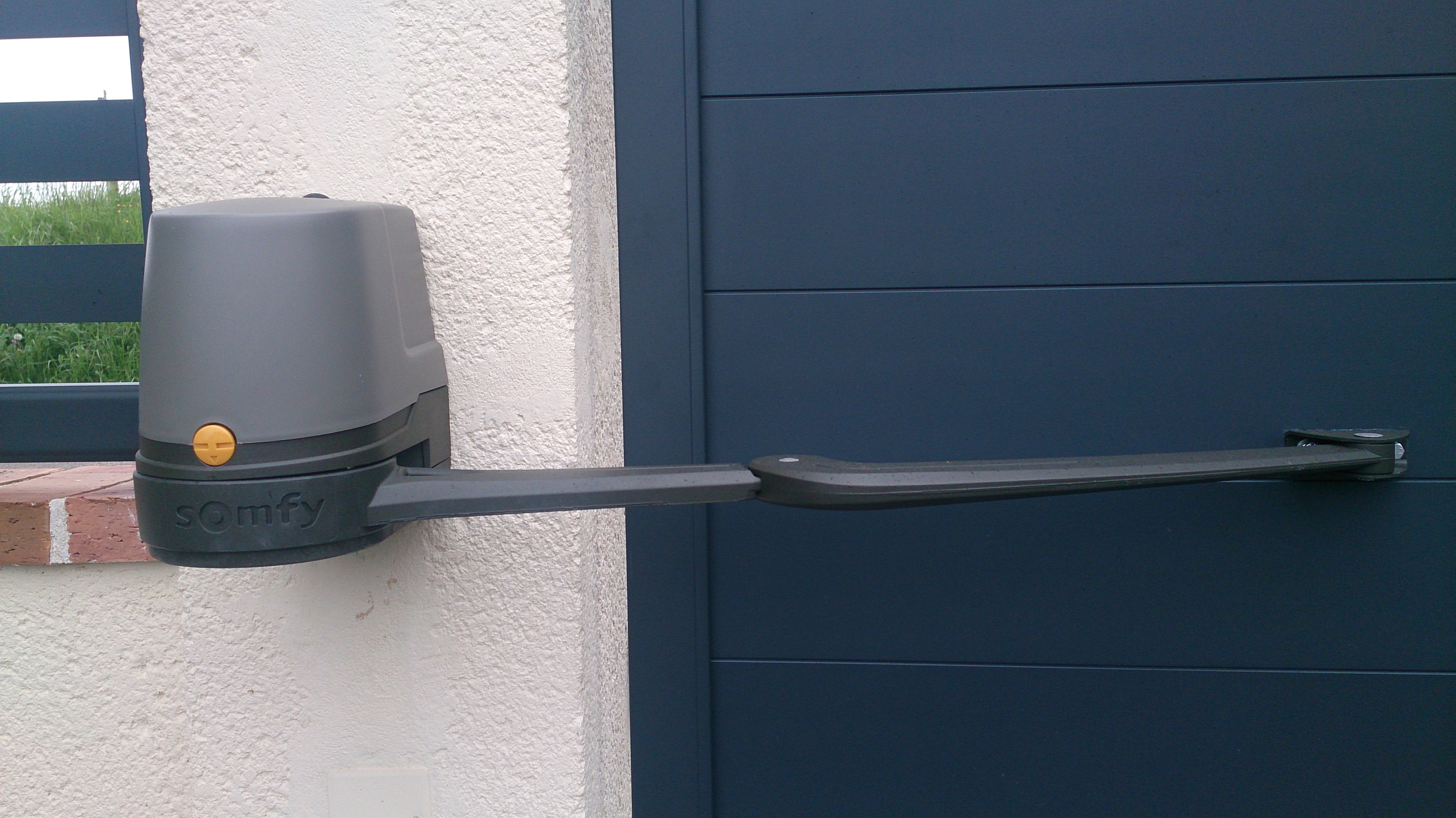

    Je vous joints les photos de face, de haut et de profil de mon installation et du décalage entre les 2 battant vue de dessus, ainsi qu'une petite vidéo de la fermeture avec le retour en arrière.
    Cote A : 9 cm
    Cote B : 23 cm
    Comme expliqué plus haut, ayant fait l'auto-apprentissage plusieurs fois, j'ai donc fait également plusieurs fois le RAZ "totale" de la motorisation.

    Vantail fermé, bras poussé contre le vantail, positionnement de la patte et serrage : c'est comme cela que j'ai positionné la patte sur le vantail.
    Dois-je rapprocher légèrement la patte fixé sur le vantail vers le pilier au risque de ne plus avoir les 2 flèches du bras face à face ?
    Oui, il y a bien un ralentissement avant la butée.
    Je suppose que les cotes A et B sont respectées?
    Oui, rapprochez la patte de fixation vers le pilier, cela n'aura aucune influence sur l'alignement des flèches, le bras se tendra plus vers l'extérieur, d'où une poussée plus forte.
