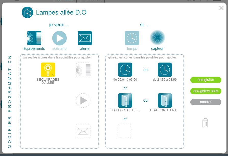

    Ce que vous pouvez faire, est d'avoir comme moi des détecteurs de mouvements exter qui font également fonction de déclencheur d’éclairage via smart tahoma.
    Par ex: lampe allée en ON 5mn si détecteur exter capte >21h et 6h<;
    Voyez modèle en fichiers

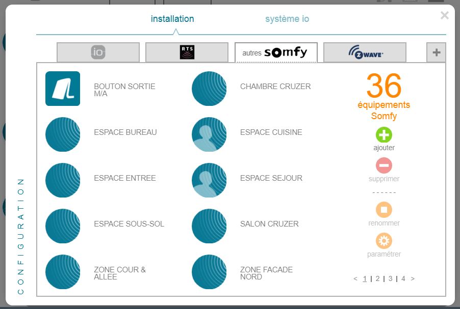

    Ok, c'est comme chez moi...! Tous mes détecteurs sont associés à Tahoma. De ce fait ils sont inter dépendant de l'alarme pour toutes autres fonctions.
    Ex: être alerté par sms si oubli de fermer le garage.
    Soit 36 éléments...de quoi faire !
