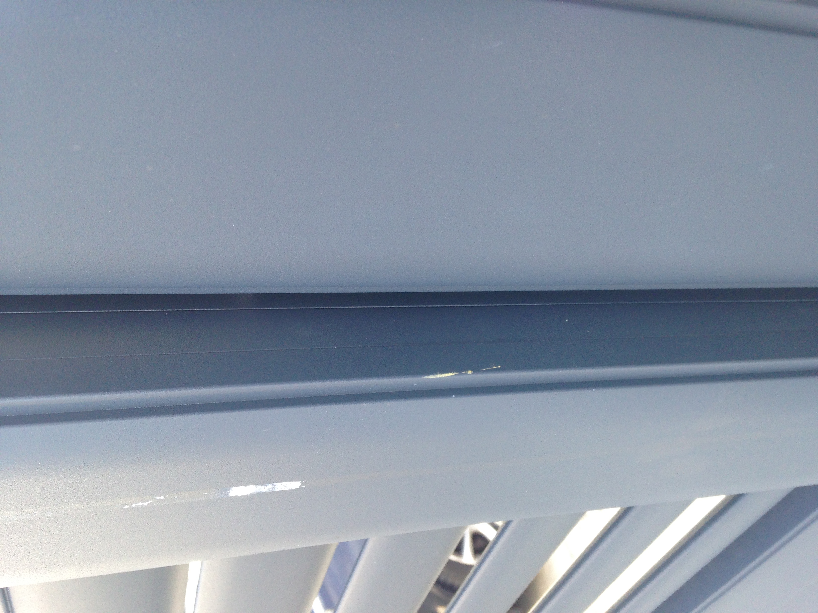

    j'ai exactement le même le problème, avec exavia 500, cela fait 2 ans et demi que tout fonctionne bien (cela ne vient donc pas du montage) et depuis peu il y a cette espace de 4/5 cm. Le vantail de gauche ne repose plus sur celui de droite, j'ai fait une RAZ mais le problème persiste.
    ci-joint une photo.
    Merci par avance.
