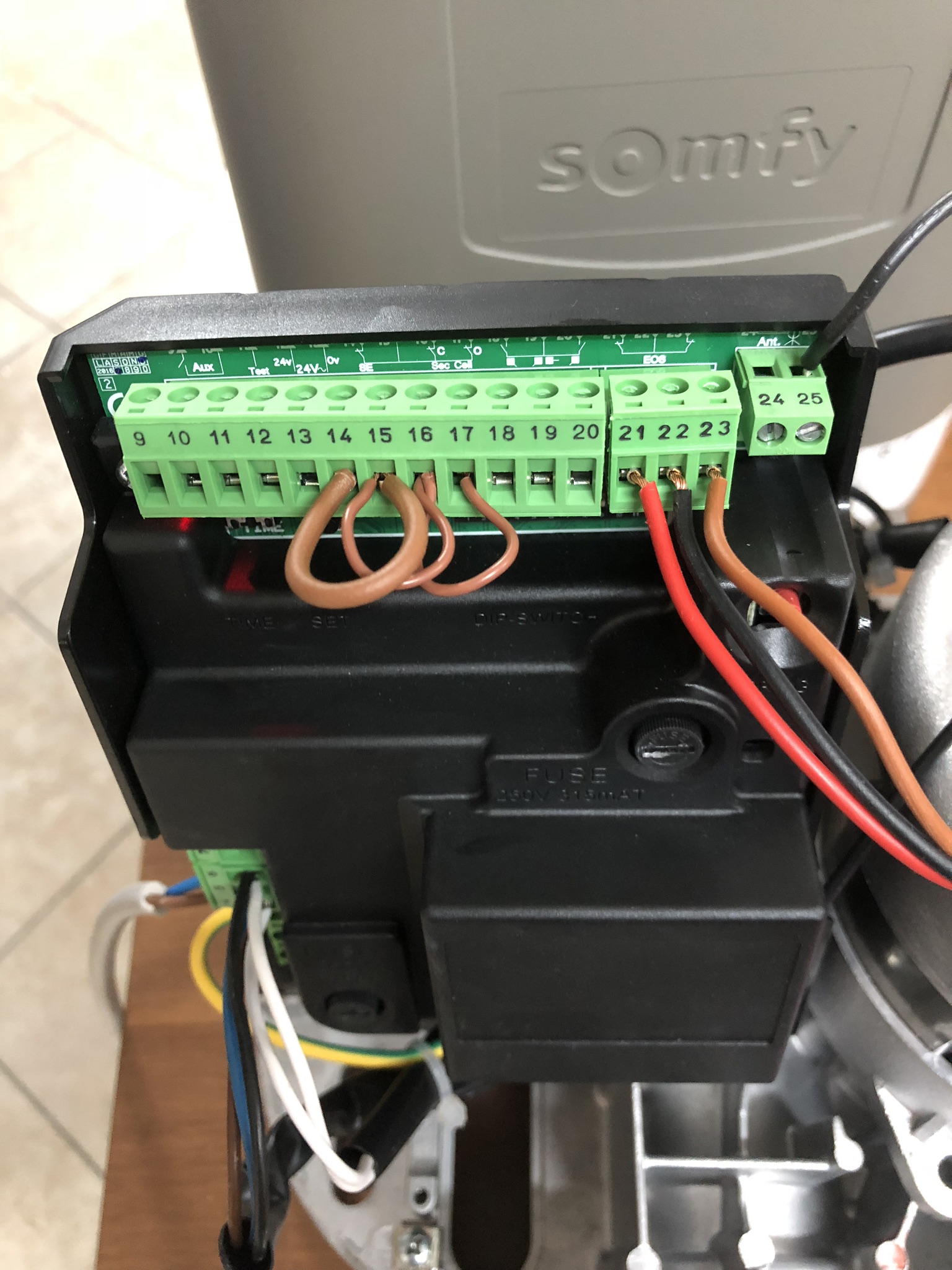

Bonjour nous avons fait les branchements de notre moteur de portail mais rien ne fonctionne et le bouton POWER clignote est-ce normal. Si quelqu'un peux nous aider merci

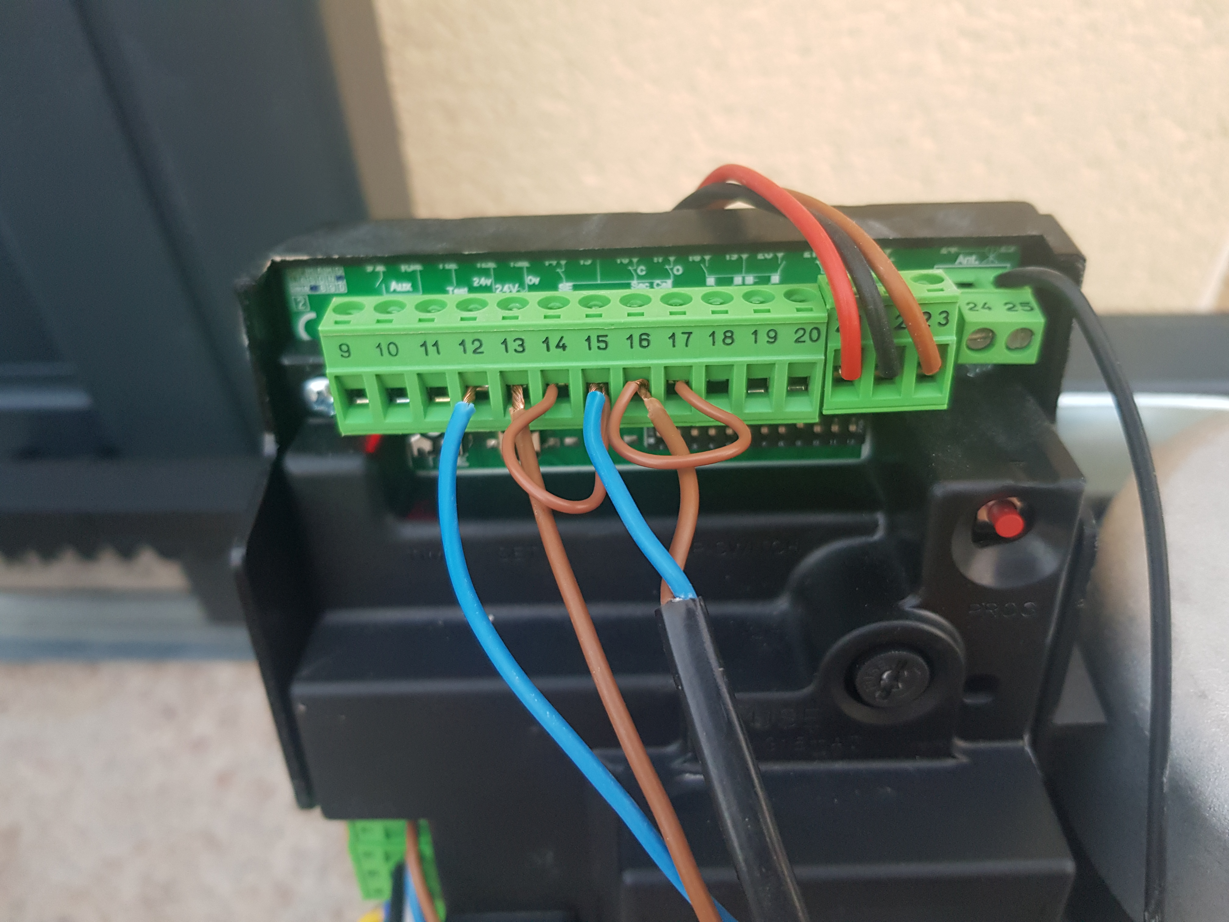

    Meme moteur, meme provenance, je vais tester la solutionde Richy. En esperant que cela fonctionne car c'est un vrai casse tete.

    J'ai réussi a faire fonctionner mon moteur! Alors la technique de Richy n'a pas fonctionné. Par contre j'ai remarqué que 2 voyants étaient allumés sous la barre verte. Grace a vos notice haï compris que ces voyants étaient des interdictions. J'ai donc mis un pont entre 14 et 15 et un entre 16 et 17 comme sur ma photo. Branché les photocellules et le moteur est partie. Attention de bien respecter les 1 mètre pour l'auto réglage.

    Bonsoir, nous avons aussi réussi à faire fonctionner notre moteur juste en y rajoutant un pont entre les bornes 14 et 15. Merci à tous pour votre aide. Cordialement.

    Effectivement, 14/15 = barre palpeuse.
    Si pas de barre palpeuse, le strap 14/15 doit être en place.
    C'est pourquoi je demandais plus haut des photos avec les inscriptions bien visibles près des borniers.
    En l'absence de ces photos, on a perdu un peu de temps.

    Et l'antenne , a-t-elle été mise en bonne place : borne 24 ?
    D'après les dernière photos, il semblerait que non !
