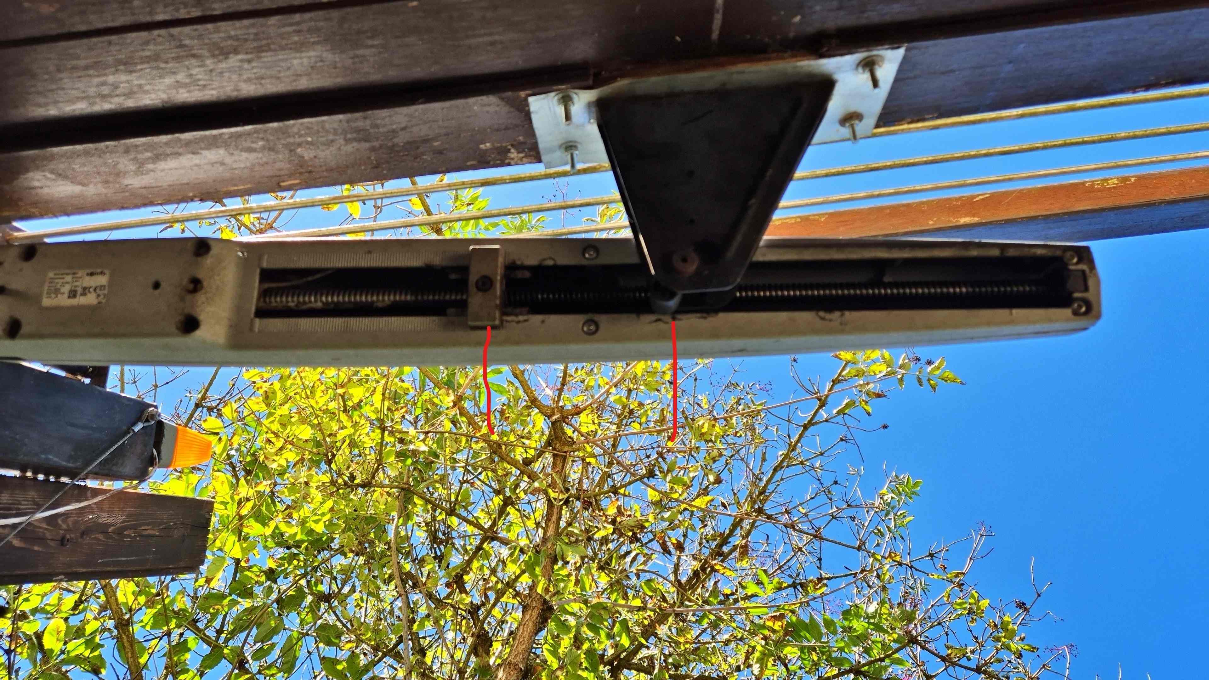

    Bonjour. Je crois rencontrer un problème similaire de réglage de butée qui se répercute sur la course d'ouverture de mes ventaux qui est trop longue. Pour clarifier, je propose une vue du bras en position ouverte:. la position de la noix est bien au delà de la limite de positionnement de la butée.
    Si j'ai bien compris la procédure d'installation, pour éviter que le ventail s'ouvre trop il faudrait que le coulissement de la noix soit arrété par la butée, mais je n'arrive pas à faire glisser la butée jusque là.
    J'espère que c'est plus claire ainsi.

    Bonjour Frédéric,
    J'ai rajouté une butée à l'endroit où la course d'ouverture doit s'arrêter et ça marche nickel. Les cotes ne sont pas respectées mais ça n'empêche pas le fonctionnement. Cdlt

    Merci Pascal.
    As-tu approvisionné des butée(ou?) ou as-tu démonté le bras pour récupérer celle qui ne sert à rien (est-ce délicat ? )

    Ça fait qlq temps maintenant mais de mémoire j'ai dû démonter la butée pour la refixer à l'endroit voulu
