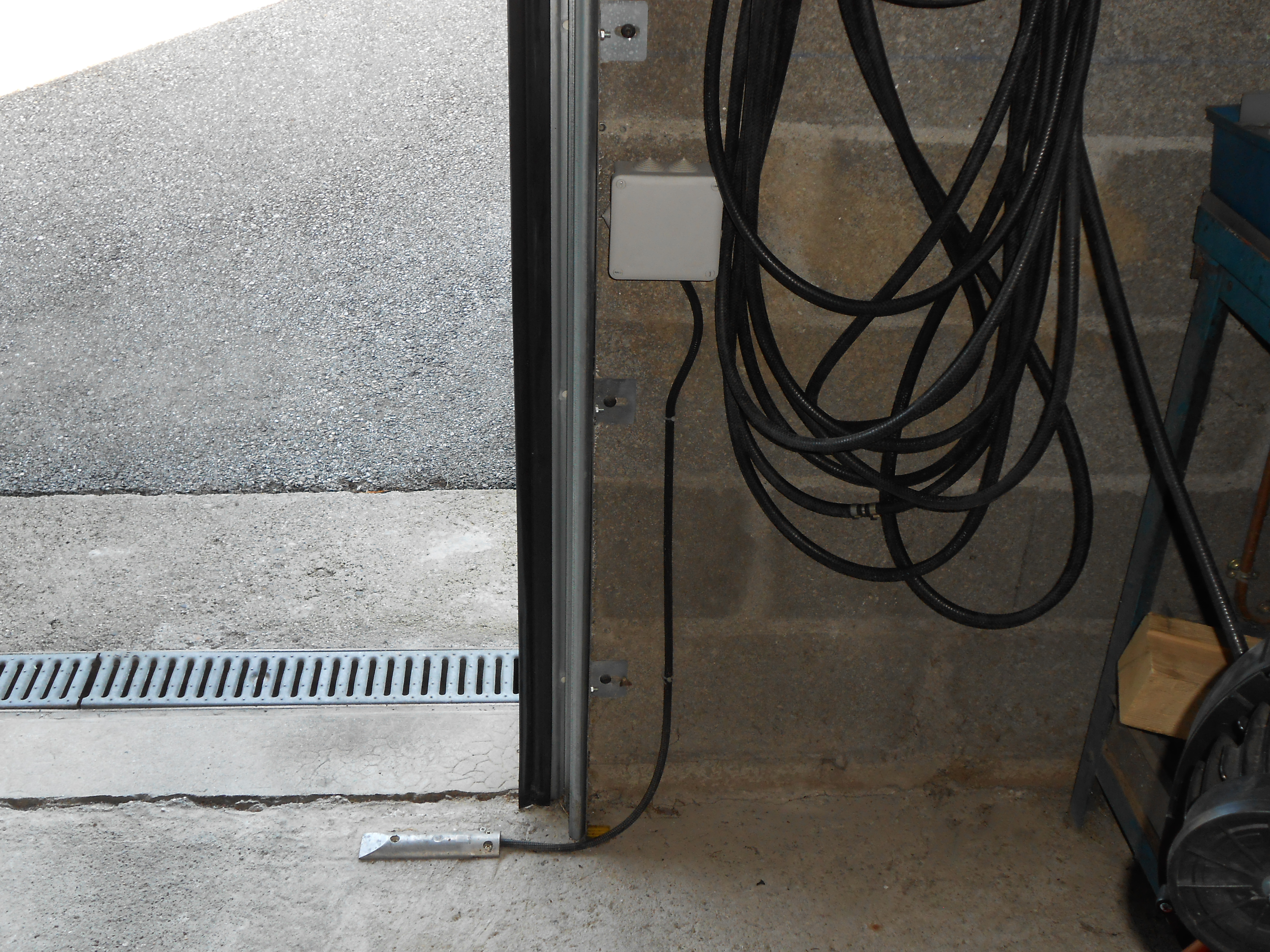

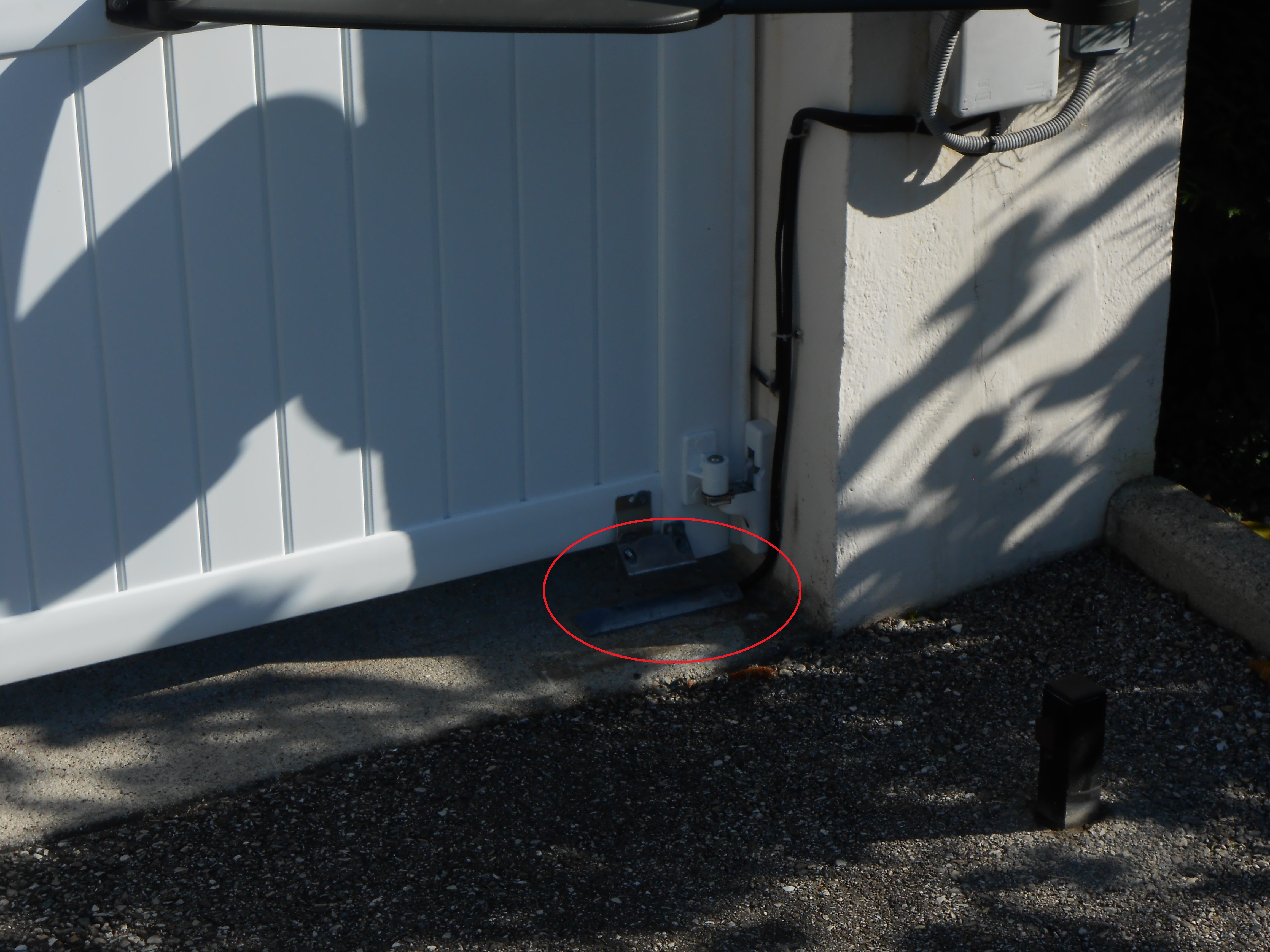

    ça n'existe pas ! Pour avoir un retour, il faut ajouter un détecteur d'ouverture de porte de garage associé à Tahoma.
    Niet, n'existe pas !
    Mais consolez-vous, en aucun cas un récepteur déporté enverra un retour d'état.
    C'est le cas des récepteur de VR IO, il accepte les ordres des TC IO mais ne retourne pas la position de l'ouvrant.
    Pour avoir un pseudo retour d'état de votre porte de garage vous avez cette solution:
    Qui fonctionne également sur un portail.
    Vous aurez cette info sur Tahoma.

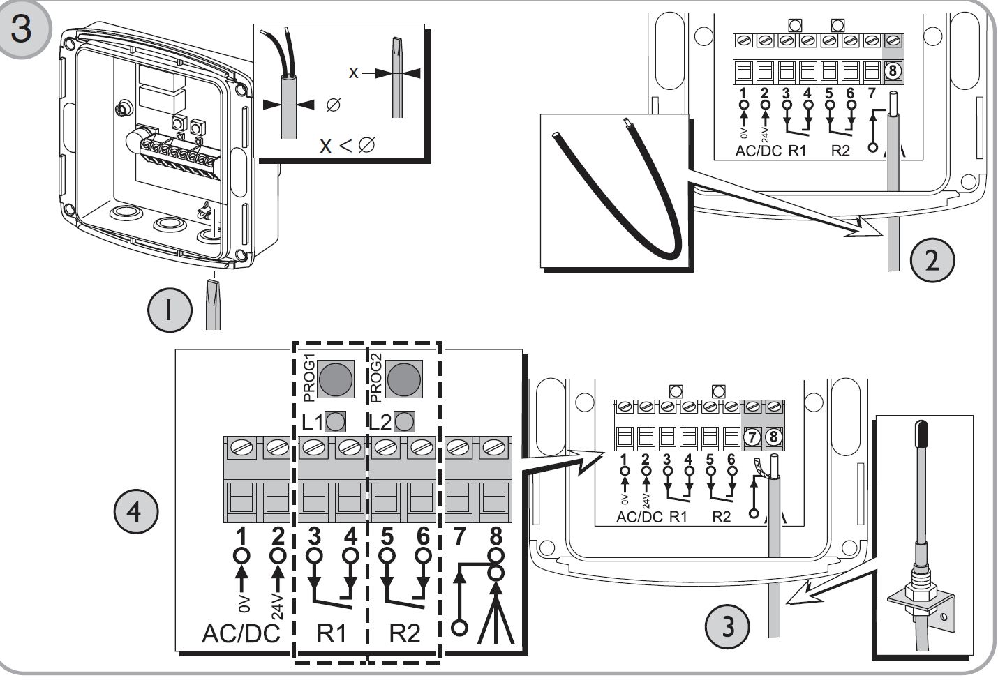

    C'est bien ceci?
    https://boutique.somfy.fr/detecteur-d-ouverture-pour-port...
    Cependant je ne comprends pas bien le schéma suivant (récepteur universel)
    R1 et R2... R2 c'est pour piloter un 2ème moteur ou une 2ème télécommande?
    J'imagine que AC/DC va sur les bornes 9 et 10 du moteur. pas 11 et 12.
    Juste?
    Merci!
    edit: je n'avais pas vu la réponse de M le M
    Visiblement ce détecteur n'a pas besoin d'être connecté au moteur. Ça pourrait donc le faire ;-) Merci!
    Ce récepteur est à 2 canaux L1 + L2.
    Vous pouvez donc piloter 2 motorisations sous la condition qu'elles soient dans le même environnement, par ex: 2 portes de garages.
    mais pas un garage + portail, car pour emmener le câble du garage au portail coûtera plus cher qu'un second récepteur.
    9/10 = 24v; vers 1/2 récepteur
    7/8 = contact sec, vers 3/4 récepteur

    Voilà ce qu'il me dit:
    "we do sell a secondary receiver that wires up to the garage door opener and becomes the access point for communication. It simply wires to the same two wires as your push button on the wall and takes about 10 minutes to install. It would come pre-programmed to your Mo-Door.
    Et, effectivement c'est la même idée, avec le bouton bien intégré dans le bolide ;-)

    Bien le bonjour!!
    Juste une dernière précision svp...
    Sur le schéma de raccordement du moteur non-Somfy, la borne 8 est la masse.
    M le M dit:
    9/10 pas de problème la masse c'est 0V
    Mais 3/4 du récepteur lequel est la masse?
    J'imagine que c'est 4 mais je ne voudrais pas faire de bêtise...
    Est-ce juste?
    Merci!
    De quoi vous parlez....?
    3/4 est un contact sec, ne vous amusez pas à y mettre du 24v !
    Raph D.
    Raph D.
    Raph D.
    176 / 750
    Non non, ce côté est bien clair ;-)
    1 et 2 du récepteur vont bien à 9 et 10 du moteur.
    Par contre, et c'est maintenant que je doute:
    3 et 4 du récepteur doivent aller à 7 (signal)et 8 (masse) du moteur.
    8 du moteur étant une masse, lequel de 3 ou 4 du récepteur est la masse?
    Vu les photos plus haut, je crois que c'est 4 mais j'aimerais avoir une confirmation ;-)
    Est-ce plus clair?
    Merci!
    Le plus simple est de nous montrer le schéma de votre moteur.
    Car je vous le répète, un signal sec bouton poussoir n'a pas de polarité !
    le plus simple pour le vérifier, faites un contact bref <0.5s sur sur 7/8 à l'aide d'une boucle en fil électrique rigide; Le moteur doit démarrer, faites un autre contact, le moteur s'arrête, faites un autre contact le moteur se ferme.

    Le schéma du moteur et du récepteur Somfy sont plus haut, M le M ;-)

    Bonjour!
    Mmm je viens de brancher et .... ça ne fonctionne pas.
    Ou plutôt à moitié!
    J'ai pu associer la télécommande Keygo au boitier Somfy et au moment fatidique il ne déclenche pas l'ouverture/fermeture.
    C'est d'ailleurs étrange. une fois le moteur rebranché électriquement, j'appuie sur la Keygo, j'entends bien le clic-clic, l'ampoule du moteur s'allume pendant 20 secondes mais il n'y a aucun mouvement de la porte.
    Et il semble que les télécommandes d'origine ne commandent plus une fois que j'ai essayé d'ouvrir avec la Keygo
    le manuel du moteur:
    https://www.sommer.eu/ch_mba/gta/sprint-evolution_46721V0...
    Qu'est-ce que je fais de mal?
    Depuis le début on demandait un schéma...!
    7/8 n'a rien à voir dans un contact sec, c'est une commande de sécu à ne surtout pas neutraliser;
    reportez-vous à la P20 de la notice.
    le contact sec est en 5/6 allant sur 3/4 du RX Somfy.
    Sachez qu'un contact sec n'offre que la possibilité d'un appui sur le même bouton de la TC pour ouv/stop/ferm.
    l'usage des TC d'origine est conservé.
    Raph D.
    Raph D.
    Raph D.
    176 / 750
    En effet M le M, je me suis rigoureusement trompé!
    Par contre Thomas M... J'ai eu un retour de Sommer qui me dit de laisser 1 et 2 du boitier Somfy vers les 9 et 10 du moteur.
    Qu'en pensez-vous?
    Pour 3/4 du boitier, comme vous le disiez tous les deux, c'est bien 5/6
    J'opterais aussi pour 9/10 moteur sur 1/2 RX.

    C'est ce que Sommer préconise aussi ;-)
    "" les bornes 1 et 2 sont la sortie du transformateur, vous pouvez mais si il y a de la tension parasite votre carte n'est pas protégé comme entre les bornes 9 et 10 (fusible)""
