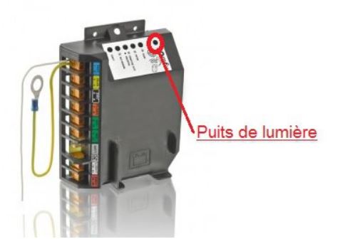

    Le voyant STATUT du boîtier de commande est éteint.
    Cause possible:
    Luminosité extérieure très faible=moteur en veille.
    Augmentez la luminosité environnante de votre boîtier de commande (avec une lampe torche, par exemple) si vous voulez réaliser des réglages.
    Ne pas obstruer le puits de lumière avec la télécommande au moment de l'appairage.
