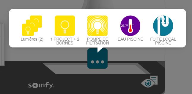

    le détecteur d'eau, affiche t-il bien l'icône de droite?

    pour l'alarme, je n'ai qu'une seule icône (voir l'image ci-dessous)
    Merci pour le suivi, c'est cool
    Oui, l'icône de l'alarme c'est ok, mais ma question ce n'est pas ca !
    Avez-vous intégré les éléments de l'alarme (DM + DO) dans "autre RTS" pour avoir leur icônes telles que celle du capteur d'eau?
    Mais apparemment tout marche puisque le capteur d'eau est reconnu.
