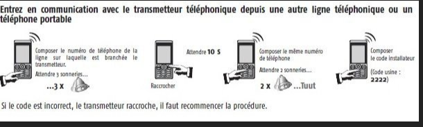

    est-ce que vous pouvez appeler votre centrale ?
    Non (0)
    Oui (1)

    Effectivement j'entre bien en communication avec mon équipement.
    Bonjour Jean-Jacques
    Donc le module RTC fonctionne. Pouvez-vous faire une copie d'écran en mode installateur à partir de la console web du "Réglage de la téléphonie" (en cachant les n°).
