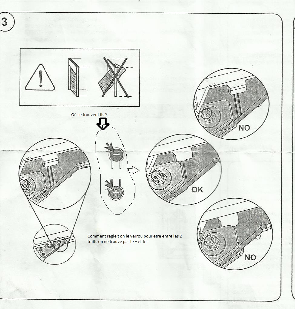

Comment ajuster position verou porte garage compact RTS ou se trouvent les touches + et -
Pour régler la position par rapport au 2 traits du verou on demande d utiliser la touche + ou - mais nous ne savons pas où les trouver.
De plus la porte se ferme mais se remonte automatiquement que faire pour y remedier

    Vous nous parliez d'un moteur Dexxo Compact...!
    Or, le verrou en question n'a rien à voir avec ce moteur; c'est un accessoire à part qui s'achète à part pour sécuriser une porta basculante.
    La pose est simple à voir sa notice, ca se limite au schéma 1 et 2, je ne vois vraiment pas où est le problème ?
    Sur votre moteur la touche +/- sont A/B.
    lorsque le verrou est posé entre la navette et le bras vous le fixez via la vis C à l'arrière de la navette.
    Quant le verrou est fixé, fermez la porte via touche A/B puis passez aux réglages fig3/4

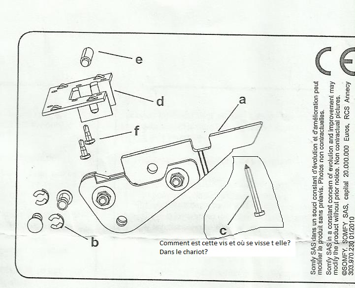

    Nouvelle question : sur le verrou il parle de visser la vis C or nous ne la trouvons. A t-elle une forme spéciale car le dessin n'est pas très clair et ou doit -on la visser plus précisément.

    Je vous ai joint deux scans avec ce que je demande en espérant que cela vous aide à me répondre. et ci joint les liens pour le moteur et le verrou
    notice moteur : https://service.somfy.com/downloads/fr_v4/5072364e008dexx...
    verrou : https://service.somfy.com/downloads/master_v3_b2c/5063717...
