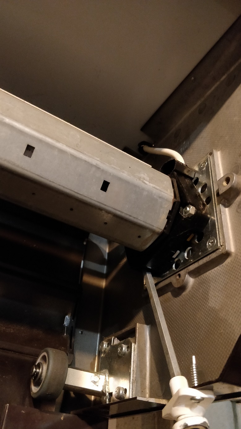

    Alors, montrez des photos de votre porte...

    Ne pensez pas, montrez des photos.

    j'ai la notice de montage et un éclaté de l'installation, je ne vois nulle part des ressorts.
    Voici les photos, partie droite et partie gauche.

    Il semble que la meilleure solution est de changer le moteur, hélas.
